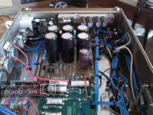

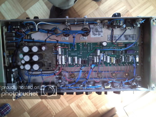

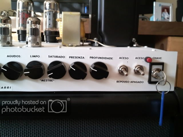

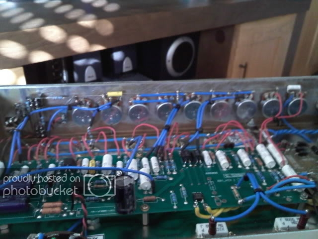

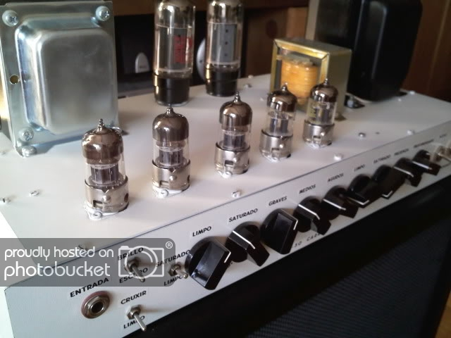

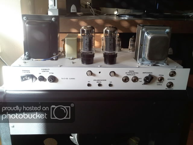

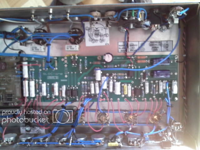

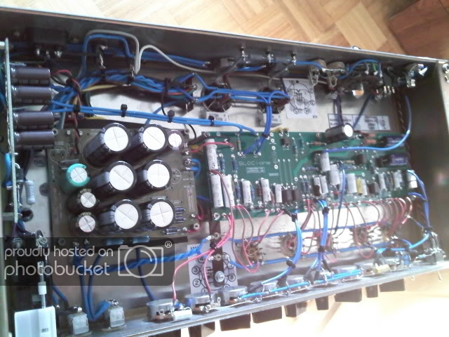

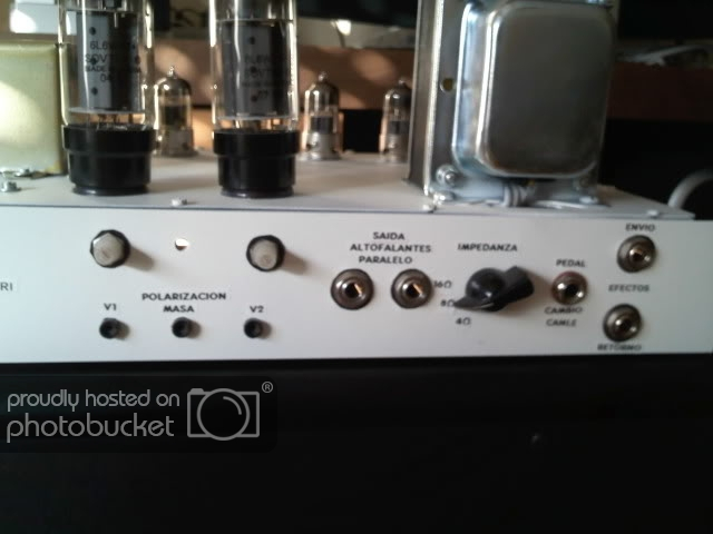

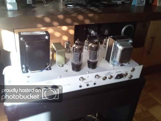

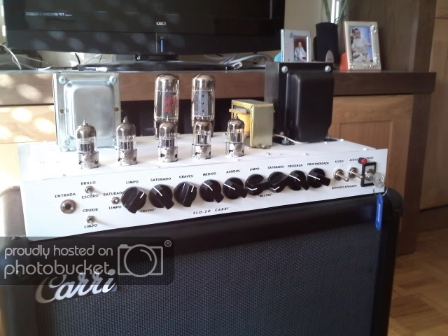

ahi va el soldanito , recien salido del horno; placas del sloclone, llave de encendido(especial para locales compartidos)
y lo que mas me mola, le añadi una plaquita adicional con un control del bias individual para cada pentodo de la etapa, asi no hay necesidad de usar valvulas emparejadas!!!!!
ahi os dejo uns fotillos::

Muy bueno Pablo.... Y con cinturón de castidad. :risa::risa::risa:
pablocarrillo
por el 24/11/2010
jejej pues si al final en gallego !!
Como buen gallego que soy tengo que tener un ampli que hable mi idioma!!!jaja:ok:
sobre la seriegrafía, pues la verdad no me comi mucho la cabeza, es toda hecha con dymo (etiquetas autoadhesivas):oops:

por fin suena!!!! y como suena!!!, unos pequeños ajustes y el mueble y pronto de gira nacional, a ver como se porta.
