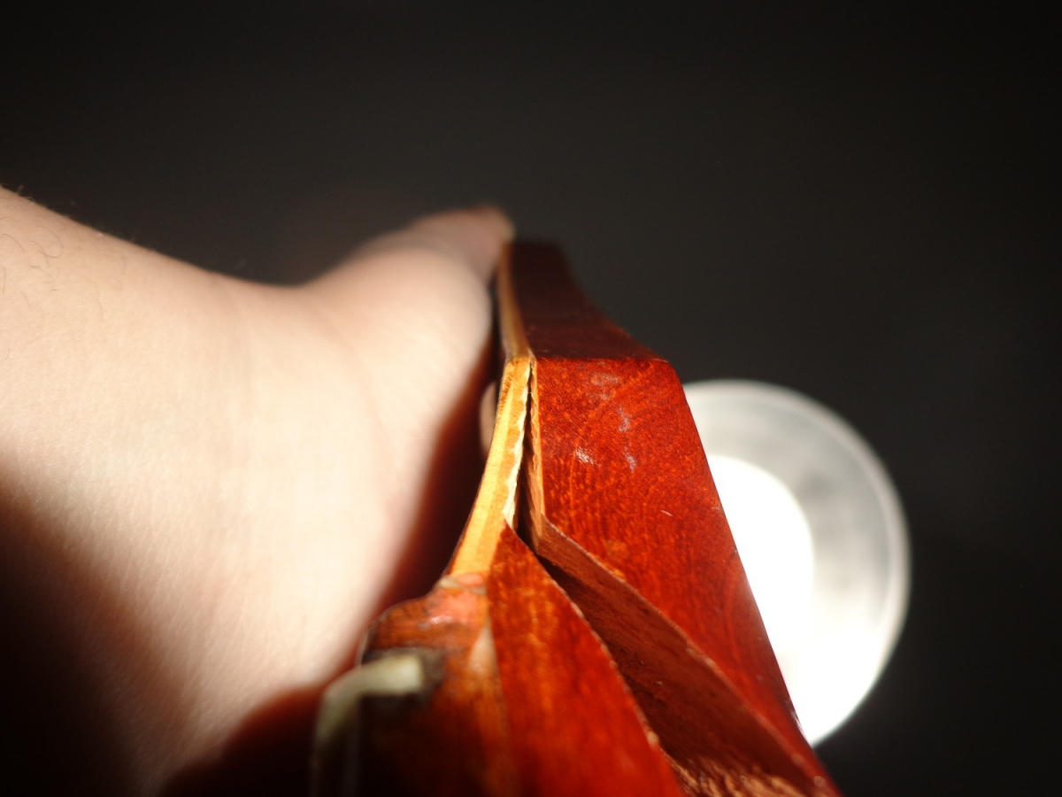

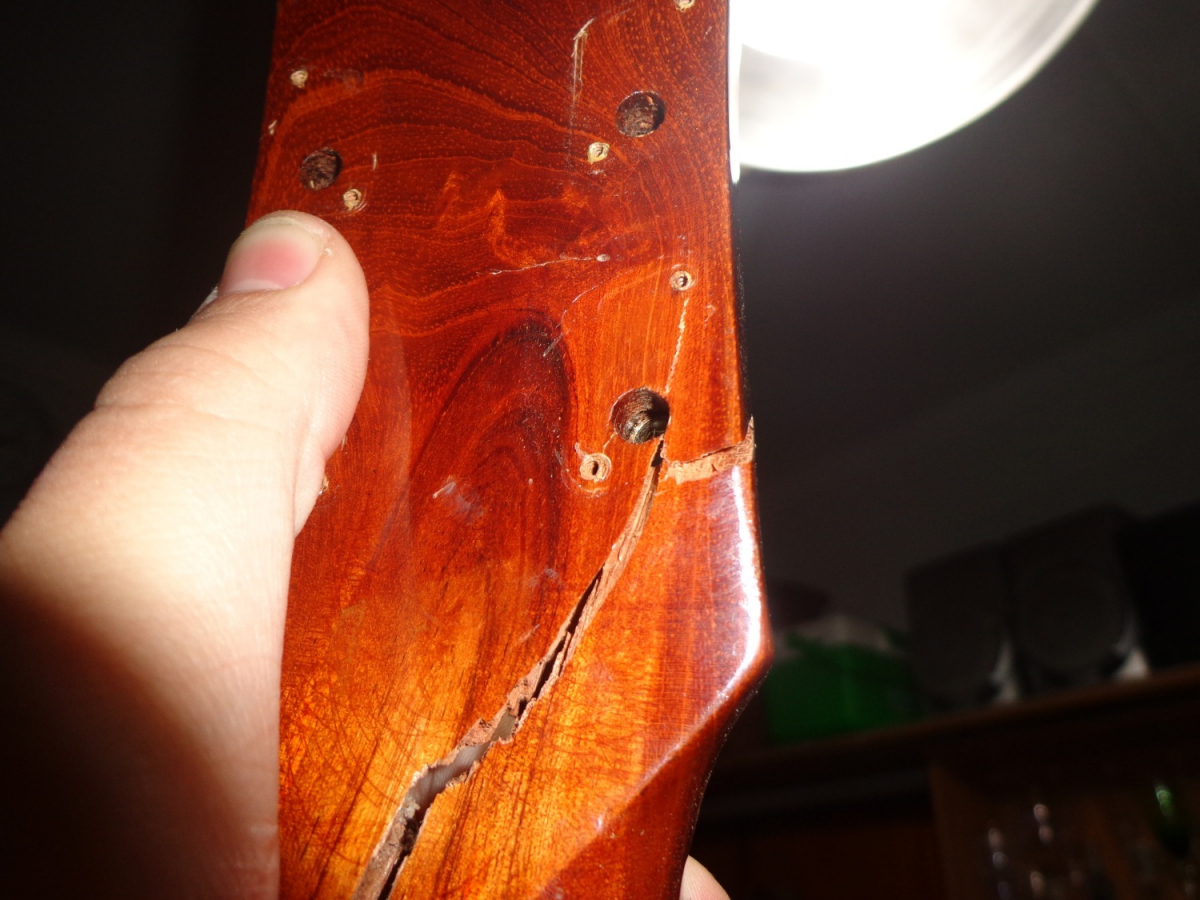

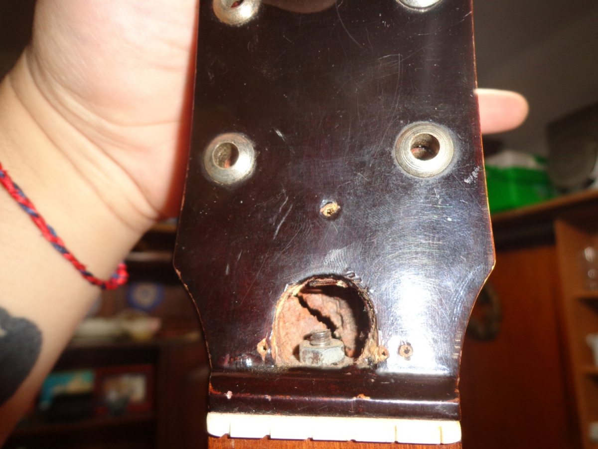

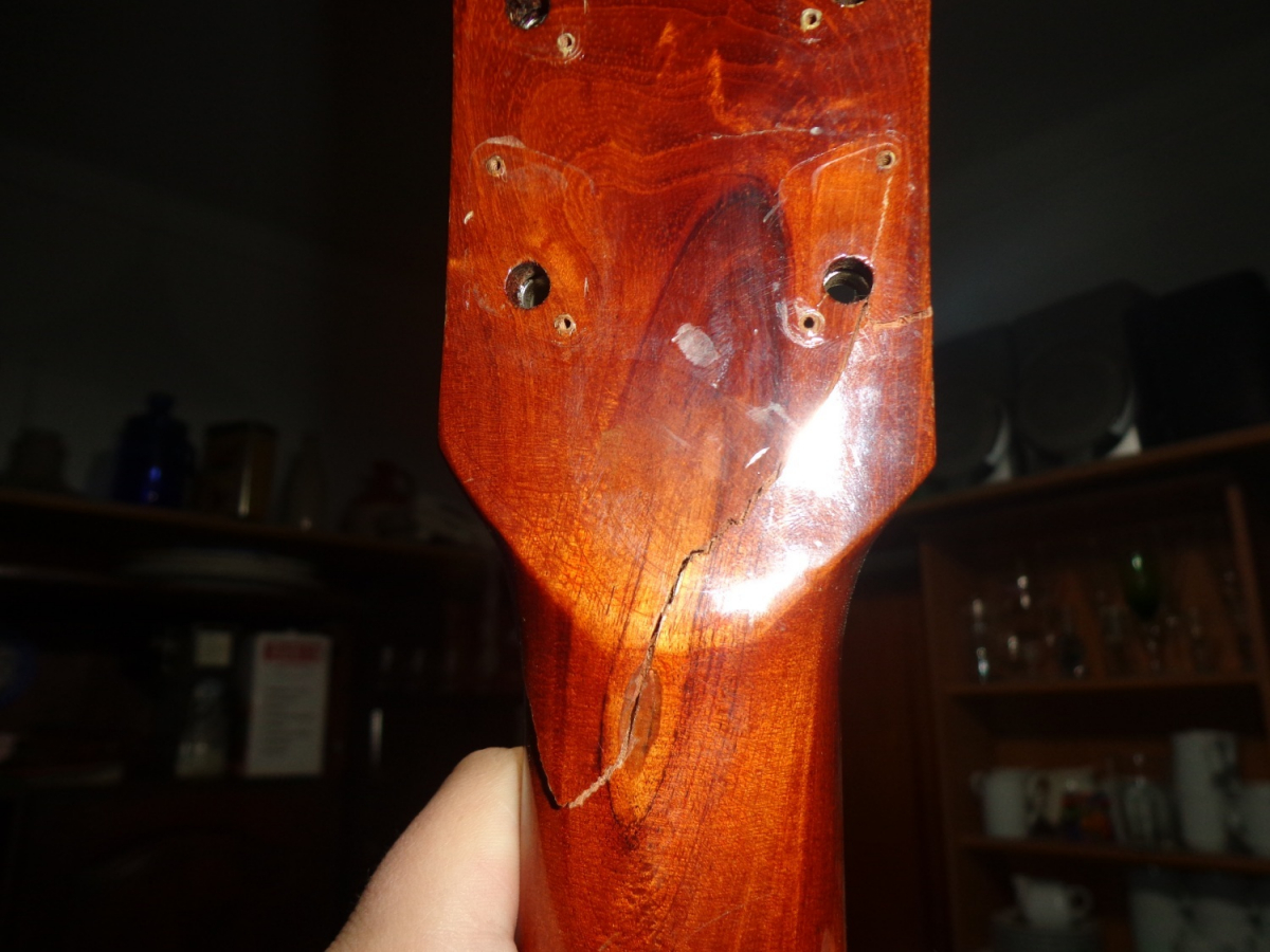

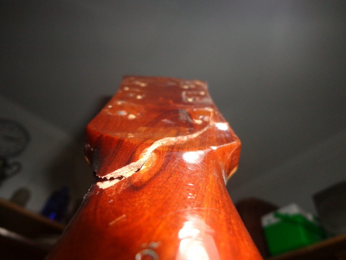

Clavijero roto, ¿como reparar?
San Felipe123474
por el 28/08/2016
J.C.
por el 28/08/2016
Lo primero que tienes que hacer es envolver la rotura con papel film.
Eso hace que la madera no se oxide hasta que la lleves al luthier.
No parece que haya perdida de madera ni astillamiento, pegandolo con titebond deberia de quedar bien si se hace pronto.
Como veo que lo quieres hacer tu, pues Titebond y asegurarlo con unos sargentos o gatos de carpintero y dejar secar bien.
No deberia quedar mal porque la rotura parece limpia.
San Felipe123474
por el 28/08/2016
#2 Gracias por responder tcpga5000 te hago una consulta.
Cuando hago encajar las partes, quedan levemente desfasadas, es decir que esta levemente movido hacia la derecha. Eso debería ajustarse al aplicar presión con los sargentos no?
Txetxen
por el 28/08/2016
"Afortunadamente", la rotura es diagonal (y sin astillar) y eso hace que haya más superficie lisa para encolar, lo cual asegura un mejor y más fiable resultado.
Con los consejos del compañero, te debería quedar casi más fuerte la zona reparada que el resto de la pala. vamos, que si se te cae en el futuro, hay más opciones de que se te rompa por otro lado que justo por ahí de nuevo.
Y aplicando presión en la dirección adecuada se deberían solucionar esos "desfases" que comentas, sí. La propia cola, si pones exactamente las superficies de la rotura bien acopladas, ayuda a ello.
Yo no soy muy experto en esto, así que siempre que me pasa algo e este estilo (y un par de veces ya me ha pasado) voy a un luthier. Mis manos no valen casi ni para tocar, como para reparar....
J.C.
por el 28/08/2016
Si no hay desprendimiento de astillas las dos partes deben coincidir, con cuidado debe ser posible llevarlas a su sitio y una vez encoladas los sargentos la aguantan ahi hasta que seque la cola.
Si no eres muy manitas, llevasela a alguien que entienda, no te pueden cobrar mucho por esa reparacion.
Otra cosa seria que quieras volver a barnizar el mastil una vez pegado, eso si encarece, pero solo pegar no deberia ser muy costoso.
