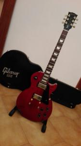

Hola, acabo de pillarme una Gibson les paul Studio wine red de 2005, el caso es que se desafina con mirarla, soluciones? cambiar clavijas? cuales son buenas y que solucionen el problema?, alguna otra idea ? gracias

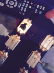

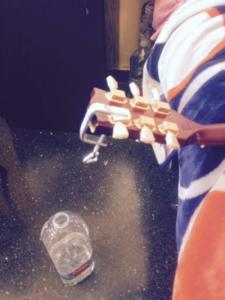

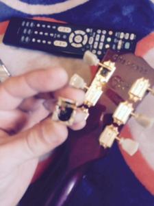

Hola, pues se me ha roto la parte trasera de la clavija, la parte cuadrada, vamos, se ha des soldado ya que lleva 3 mierda de puntos de soldadura, he tirado de la tapa cuadrada por que notaba algo suelta la clavija al afinar, la varilla, y me he quedado con el cuadrado en la mano. Mi lutier me ha dicho que el ha reparado alguna, y asi lo he hecho, con epoxy , limpiada bien y se lo he puesto, le he puesto una mordaza y la dejare 24 horas a ver, joder, la cuestion es que no venden sueltas ( un forero de aqui tiene un juego de sg pero parece que son iguales aunque en plata y la mia es en dorado) son las gibson deluxe. pongo fotos pero se ve mal, tambien se me ha jodido la camara del puto iphone jajaj

Las venden en Ebay sueltas pero carillas, lo que recomiendo es buscar un juego entero y tenerlas como repuesto, un juego completo de clavijas Gibson Deluxe doradas cuesta 30-40€ de segunda mano. Yo las tengo en varias guitarras y nunca me han dado problemas, la verdad.

acabo de ver un forero que las vende sueltas a 15 € a ver si me contesta, tiene un juego de 6 y vende 5 con lo que ha tenido algun problema similar. Nuevas en Valencia estan en casi 80 € joer

La mia tiene una un pelo doblada y andube buscando , aunque afina correctamente. En el foro he visto clavijas sueltas a 15 euros, la verdad.....no merece la pena comprar una a esos precios.
La mia si no sale una ocasion o si un dia empezase a dar problemas desde luego , asi se queda. O eso o un clavijero completo como te dicen si no encuentras una que te vendan a un precio asumible.
EDITO: Nos cruzamos en las respuestas. Esas son las que mire yo pero creo que son plateadas si es el mismo. Clavijeros completos he visto yo por 30-40 de segunda mano.

Bueno, al final le puse exipol, mordaza y 12 horas, ayer por la noche la encorde como dios manda y voila perfectisima, ni se desafina y va de lujo, tiene un sonido que no me lo esperaba, he probado standard de 2012 y de verdad que no le hacen sombra, es un pepino, suena a Slash total y en blues limpio a BB King de la ostia, estoy supercontento, aun asi he pedido la otra clavija que aunque es plateada la tendré de repuesto por si acaso. Joder que bicha, tiene un sustain en cualquier parte del mastil que flipas y sonido 100 % les paul. La recomiendo a todpe. Gracias gente.
