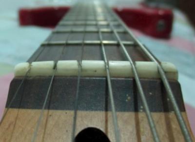

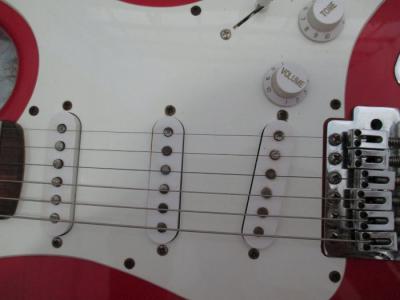

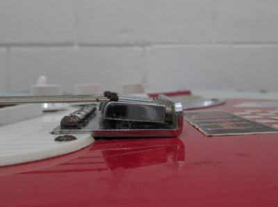

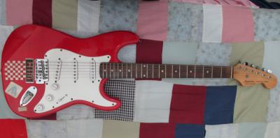

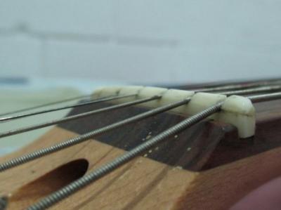

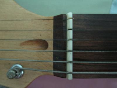

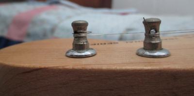

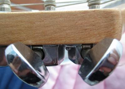

#17 Es mi primera interacción en este medio, trataré de ser los mas especifico posible todo lo que desconozca lo solventare con imágenes...
MI guitarra es de gama baja, fue regalada por mi madre hace ya unos 10 años. La uso de manera regular y trato de cuidarla, es una Maxtone Custom hade made "traditional series"
Una amiga que vive actualmente en Madrid se ha ofrecido para traerme algunas cosas, entre las cuales estaran repuestos para mi guitarra. He pensado en pedirle unas clavijas por ser lo mas barato. Pienso en un futuro cambiar también los micrófonos y toda la parte eléctrica. Mi mayor ilusión es poder re potenciar mi vieja guitarra, la cual tiene un gran valor sentimental.
Las clavijas que usa son 6 en Linea y cada una de ellas tiene dos tornillos, nunca las he cambiado. En un comienzo desafinaba mucho por eso algunos años atrás un luthier le cambio la cejilla que era de plástico por una de hueso, ese mismo luthier me aconsejo cambiarle las clavijas.
No conozco alguna otra cosa técnica, solo sé que no quiero perder la oportunidad de darle algunos cariños a mi vieja guitarra. :D
PD: Si consideras que alguna otra cosa puedo pedirle a mi amiga y que contribuya a la mejora me mi guitarra, sería genial. Muchas gracias de verdad por quererme ayudar en esta empresa... Felicidad!!!
Aquí las fotografías
dr_cinicvs
por el 03/11/2014
de las clavijas que son quitar y poner poco se puede mejorar, para adaptar es otra cosa, un juego de kluson tipico de fender si que podría adaptarse pero supone hacer agujeros. o ya que haces agujeros, retaladrar los agujeros para los vastagos a 10 mm y adaptar unos gotoh, si es con el tornillo a 45º no hará falta hacer el agujero para el tornillito

Las gotoh son una de tantas marcas punteras que hay, que llegados a ese punto ninguna es ni mejor ni peor ya... sinceramente, yo no ponía las gotoh, porque son caras, te van a costar las clavijas quizá lo mismo que cuesta la guitarra y no vas a notar la calidad de esas clavijas en la calidad de esa guitarra... y supuesto para ese tipo de clavija no vas a encontrar reemplazo directo, salvo quizá en las fender diamond... pero para todas las demás tendrás que adaptar algo seguro, pues buscaba algún juego de calidad media que te salga mejor de precio, algo como wilkinson o kluson antes que gotoh
Cuestión de ver catálogos de tiendas y escoger unos que te gusten por precio, luego viendo el modelo se puede ver si necesitas más o menos adaptación
