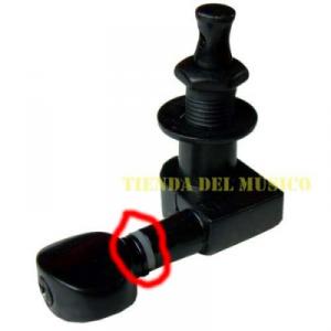

Hola. Tengo stagg sw206 a la que hace bastante se le cayó la tapa de atrás de una clavija además de la pieza señalada en la foto. Ahora le cambié las cuerdas a la guitarra y esa clavija no la aprieta lo suficiente (digamos que resbala, no se explicarlo exactamente). En una tienda me recomendaron cambiar la calvija, para lo que tengo que comprar un pack con las seis. Esto cuesta 30 euros. ¿Sabéis si hay alguna opción mejor? No se, si se venden clavijas sueltas, el pack de seis más barato o algo así.

Bueno, debo decir que en internet he encontrado clavijas más baratas. Pero no se si podría haber problemas de compatibilidad (que sea ligeramente diferente el tamaño de una con respecto de la otra) o de calidad (que sea más barata pero de peor calidad y se desafine o rompa facilmente).

de peor calidad que los que lleva esa guitarra no creas que es tan fácil encontrarlos, pues son bastante malos los que monta, casi todo lo que encuentres será mejor, casi seguro.
lo mejor es que compres un juego completo, aunque también se venden por separado.
cuando los compres debes de tener el cuenta el grosor del vástago, que sean de la misma medida para que no tengas problemas al colocarlos. también para que sigan teniendo la misma imagen y o para que coincidan con los taladros debes fijarte que sean iguales
