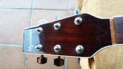

Hola.
Le dije a un amiguete q quiere tocar la guitarra q le intentaria apańar una q tenia hace ańos en un garaje...y me he encontrado q le falta una clavija...alguna idea en la q no haya q comprar un clavijero entero???
Gracias

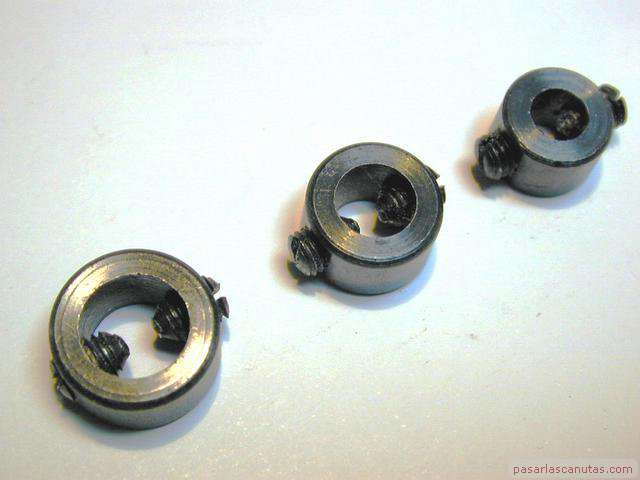

Hombre lo suyo sería sacar ese clavijero y poner clavijas sueltas que las hay muy baratas. Lo siguiente más cutre sería sacar solo la que está rota (corta la placa con una dremel) y poner una nueva.
Y si entramos en el terreno del cutreluxe (del cual soy experto) a bote pronto te diría que le pongas un tope para broca de taladro y con eso igual ya te da para apretar, se compra en cualquier ferretería. Pongo una foto para que te hagas una idea:
Y el cutrerío absoluto sería envolverlo con cinta americana hasta que tenga un grosor con el que puedas hacer fuerza para afinar.
