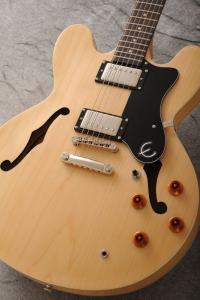

Saludos de nuevo a todos los foreros:
quisiera consultaros una duda que tengo con respecto a una guitarra de reciente adquisicion.

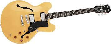

se trata de una Eiphone 335 Dot de media caja la cual suena bastante bien pero que me levanta una serie de dudas razonables.

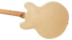

el acceso a las pastillas para su cambio no tiene mayor misterio pero para cambiar los potenciometros de volumen y tono asi como el jack de conexion y el selector de pastillas... como se cambian? no hay acceso ninguno salvo que un bebe meta su manita a-traves de una de las " f " que tiene, la mas proxima.... y aun asi no hay capacidad de movimiento
como todos sabeis todas o.. casi todas las guitarra tienen una tapa o mas para estas cosas en la parte trasera pero esta no tiene tapa ninguna.
alguien que sepa de esto que por favor me diga como se le mete mano a este tipo de guitarras, ya que estoy pensando en modificarla.
Gracias y saludos.
Andrés Vargas - chempi
por el 27/10/2013
Se trabaja todo a través de los agujeros en e F que tienen, es un poco complicado, pero con un poco de maña se puede, un truco es utilizar un trozo de cuerda a través de los agujeros, luego a este se ata el potenciometro y se hala la cuerda para colocarlo en su lugar.
