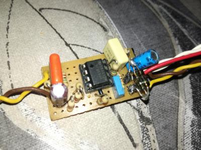

por cierto siento la tardanza. tengo un problemilla en la impedancia de enlace de previo y etapa, no se llevan bien. Estoy en vias de ponerlos de acuerdo con un pequeño trimmer

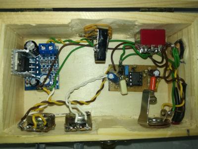

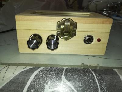

Bueno pues lo prometido es deuda, termine el mini ampli con todo el espíritu miser diy del mundo,

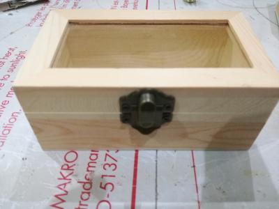

Caja del chino de la esquina, 1€, etapa de potencia del chino lejano, 48 céntimos. Lo demás con componentes reciclados de las cajitas que todos tenemos por todos lados.

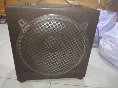

El altavoz es un blue Marvel de un peavey que le puse un V30. Por supuesto en una cajita de madera del chino.
toni diaz
por el 18/06/2019
Las especificaciones técnicas a lo mínimo, dos canales, ganancia y volumen compartidos, no me cabía nada más, pero ahora veo que podría poner un tremolo que es un circuito muy sencillo y pequeño

#4665 . Joer y como suena?
Porque esos blue Marvell alguno que he instalado yo en alguna pantalla no creas que suenan mal, a poco que el ampli cumpla...
