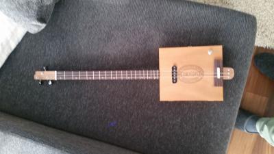

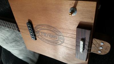

Ya tengo la CBox terminada. Para ser mi primer instrumento de 0 estoy mas que contento y suena de miedo.

Pues si es el primero, como dices es para celebrarlo :)
