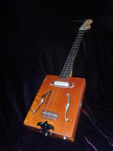

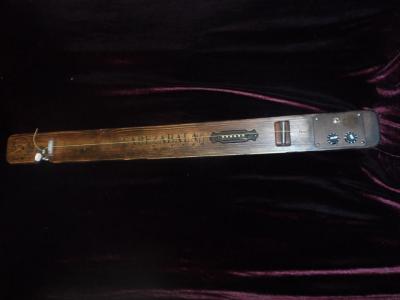

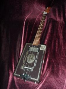

Hola chicos, parece que la gente ha empezado el año con ganas, John y María ya se han convertido en adictos y viniardo ha empezado con una y seguro que no será la última.
Yo hoy os traigo mis ultimos trabajillos, dos de tres cuerdas y un diddley skull.
Espero que os gusten.
