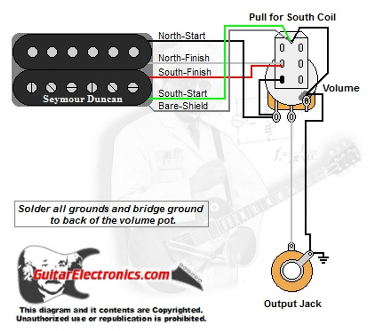

Hola, me he comprado para mi tele una Chopper para el puente y un push push para ponerlo en el pote de tono y hacer split coil.
No consigo entender donde soldar los cables, en el mastil lleva una humbucker.
Me ayudais? Gracias!

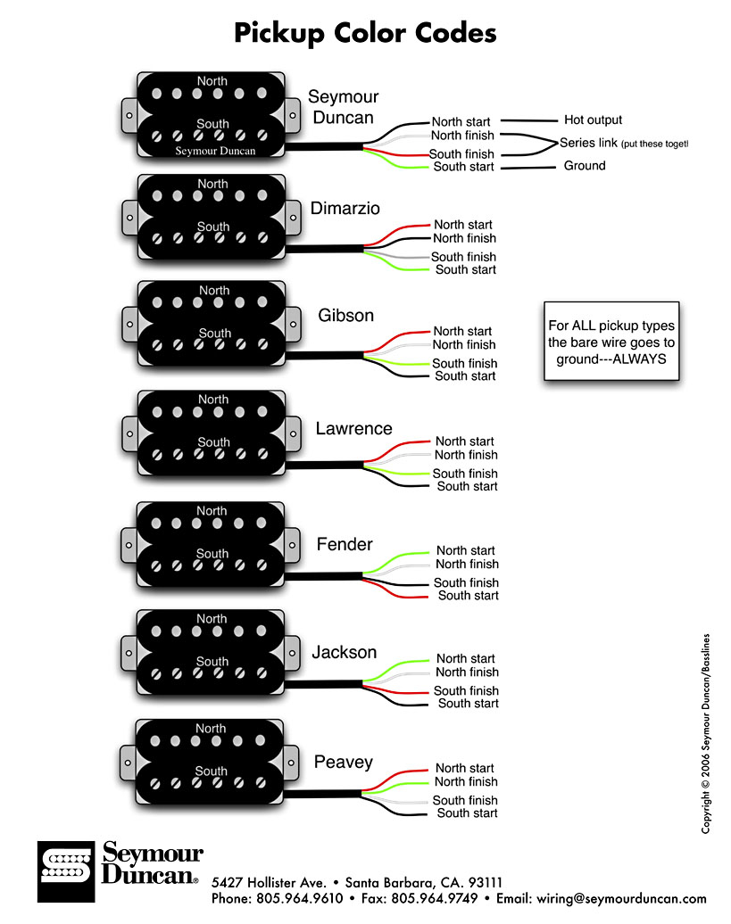

Tal que así, pero los dos cables negros que van a la pata del pote de volumen los pones en el selector de pastillas, donde tienes ahora el cable de tu single coil. PERO ten en cuenta que el código de colores de los cables no es universal, así que necesitas la tabla de equivalencias para Dimarzio
