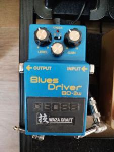

Hola:
Tengo una consulta acerca de un ruido o "artifact" de, al menos, mi pedal Blues Driver versión Waza Craft. Con notas abiertas o ritmos lentos, se oye por encima un chisporroteo que puede ser molesto. Indagando por foros, he visto que en inglés podría llamarse "sizzle" y mi duda es si se trata de eso.
La configuración es:

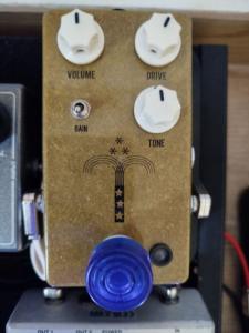

Guitarra -> Blues Driver -> Morning Glory v4 -> Amplificador clon de Fender Champ Blackface, circuito AA764 de 5w con volumen al 6, treble al 5 y bass al 6.
Los seteos del BD y el MG están en las fotos.
