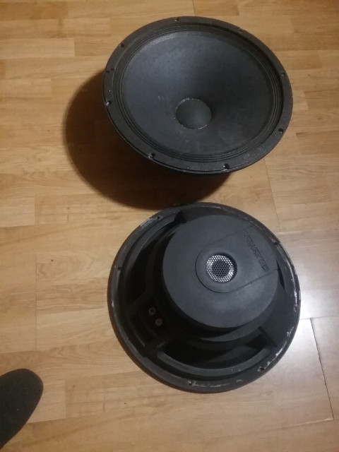

Tengo una caja 2x12 con dos Celestion Vintage 30 y se me hace el sonido muy medioso.
Quesiera cambiar uno por un Greenback.
Habra algun tipo de problema al combinarlos siendo los dos de 8 ohm al no tener la misma potencia.

Hola compañero!! Los puedes combinar sin problema.
El v30 es de 60w y el greenback de 25w.
Al mezclar altavoces de distinta potencia se ha de tener en cuenta para el conjunto el de menor potencia,en este caso el greenback.
Considera la pantalla con esta configuración como 25+25 watts,es decir, 50w en total.

Hola Juan, ya lo he montado y la verdad que cambia el tono.El V30 suena coma mas definido y mas agudo y el green suena algo mas oscuro y como mas roto.
Lo que me daba mas miedo era la diferencia de volumenes por no tener los dos la misma sensibilidad, pero yo no lo noto tanto.
Asi tengo la opcion de microfonear el que mas me convenga.
