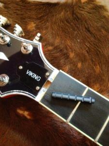

Hola a todo el foro:
Soy nuevo en el foro, la historia es la siguiente:

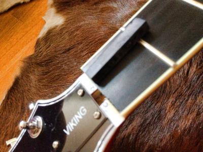

Hoy le cambié la totalidad de las cuerdas a mi Hagstrom VIking (zurda) y la sorpresa fue que la cejuela se cayó...o mucho me equivoco o no estaba pegada...
La duda que me asalta es :
La pego o no? Es que si la pego y no hace falta me da la impresión que a poca cola que le ponga modificaré la altura de la cejuela y alterará el sonido (o trasteo o afinación..)
En caso de ser necesario el pegarla, mi pregunta es qué adhesivo es el mejor y si me pudiéseis dar consejos de cómo hacerlo mejor.
Muchas gracias por adelantado!!!

Loctite y una gota minúscula

Se suelen pegar como dice el compañero con una gotita muy pequeña de loctite, pero a mi personalmente no me gusta pegarlas.
Si no tiene pegamento la cejuela se queda totalmente apoyada y transfiere la vibración mejor. Sin embargo con el pegamento, inevitablemente, donde hay pegamento estará mas alta que donde no lo hay, de manera que quedarán partes huecas perjudicando la vibración. Esto que te digo es la teoria, la realidad es que yo antes las pegaba y ahora no, y la diferencia sonora es inapreciable.
En resumen haz lo que quieras que va a dar igual.

A mí tampoco me gusta pegarlas, prefiero tallarlas para que hagan un poco de presión... pero en un sitio así, donde si no se cae... qué remedio queda? además, una gotita minúscula que luego se aprieta con la presión de las cuerdas no hace capa alguna... lo que no se puede es echar medio bote ahí...
