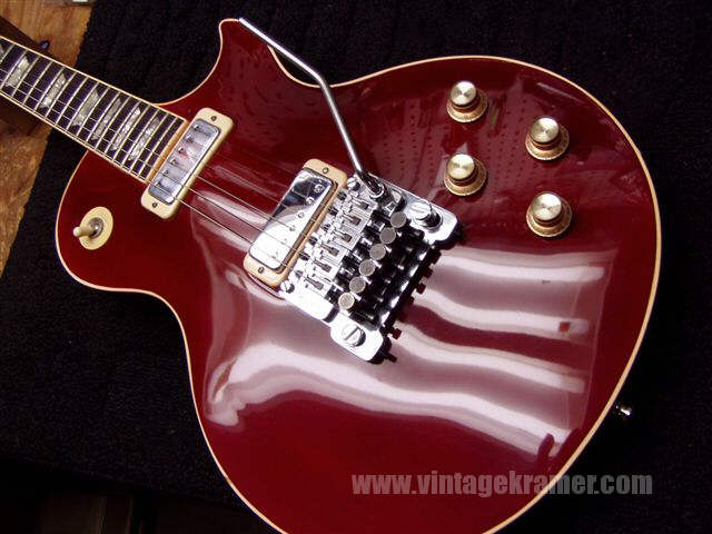

Esto es lo que usan. Kahler fabrica un modelo.
Después de instalar esto hay quien le cambia la pieza de cola por una con microafinadores
E incluso un estilo Floyd Rose
Pero para el BigsBy ya te digo que, en mi opinión, con un cambio de clavijas es más que suficiente sin meterte a estas "marcianadas"

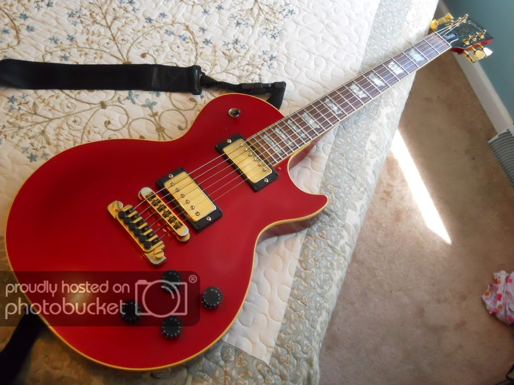

Yo creo que también. Creo que con el suavizamiento de las endiduras del hueso no va a ser suficiente, pero probaré antes a ver qué tal. Mejorará seguro y no se aprisionarán las cuerdas y desvariarán la afinación tanto, pero las clavijas son normales. Las fotos de la les paul están bien, yo intenté mirar para poner un floyd a la SG y me dijeron que nanai de la china, y es que la SG no tiene suficiente anchura de cuerpo como para poder meter dentro el sistema floyd rose. Fué lo primero que miré, luego ví los kahller y aunque no el mismo era parecido el problema. Al final, bigsby. Y me alegro, queda de lujo en la SG (también es importante la estética, por lo menos para mí).

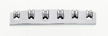

A parte de ésto... las cejuelas roller para Gibson son como ésta
