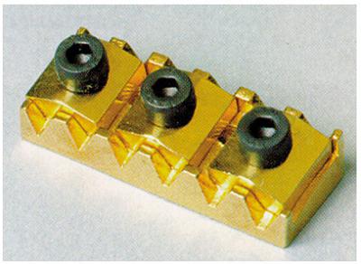

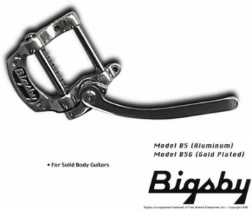

Tengo una SG a la que hace unos años le cambié el puente original por un Bigsby (tipo blues), pero al usar la palanca, la guitarra se desafina con mucha facilidad, por lo que necesito ponerle una cejuela con presillas bloqueadoras como las que vienen en guitarras con puentes floyd rose, y antes de comprar la cejuela quería preguntar sobre los problemas que pueda tener al instalarla, incompatibilidades u otros problemas que puedan surgir... Ojalá no los haya :cry:

Por otro lado, el cuello del mástil de una Sg es demasiado delicado como para hacerle los agujeros pasantes, a mí me daría miedo.

Un bigsby siempre va a desafinar... es algo intrínseco a ese puente, como a los tremolos de la stratocaster o de jaguar... y ninguna lleva cejuela de bloqueo, tener un bigsby es convivir con eso.
De todas formas la desafinación del bigsby tampoco es ninguna bestialidad, porque tampoco bascula ninguna bestialidad... puede que el problema que tengas sea de cuerdas o de ajuste más que del bigsby en sí, o simplemente de ejecución... lo primero sería dar un ajuste a todo, revisar cejuela, clavijas y muelle del bigsby... y ya está, una cejuela de bloqueo es una temeridad en una SG, además de que no tienes sitio, tendrías que ponerla en la pala de mala manera y no podrías acceder cómodamente al ajuste del alma... además, como es un puente que se sustenta por un muelle, sin posición de equilibrio, nada parecido a un floyd rose, te seguiría desafinando igual

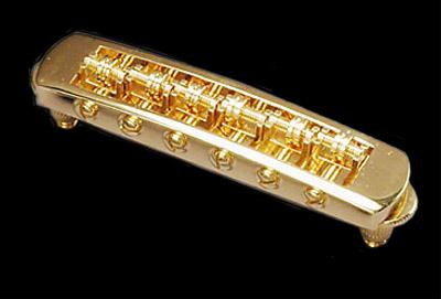

La desafinación tiene que venir de la pala, del ajuste de las cuerdas al clavijero. Del puente no creo que sea por que al poner el Bigsby tuve que cambiar el puente por un roller (ver fotos adjuntas) y desde ahí es firme el ajuste, lo que se ablanda o endurece es el ajuste de cada cuerda en su clavija.
Buen punto el de la delicadeza del cuello del mástil iose !! tienes razón... lo que podría hacer en este caso, se me ha ocurrido no agujerearlo, pegar de alguna manera la cejuela en su sitio correpondiente. Digo yo que no tendría por qué moverse una vez estén ajustadas las cuerdas por la propia tensión, lo malo será cuando las cambie y se quede suelta la cejuela... un adhesivo válido para ello podría servir... ¿habrá algún adhesivo metal-madera? se me ocurre el loctite, pero me parece demasiado burro, no sé... cinta de doble cara bien recortadita quizá... no sé si suena algo cutre pffff
Bueno pongo las fotos del trémolo 'Bigsby' y el puente 'Schaller Roller' ya insertados, y la cejuela que le quiero poner para que queden bien ajustadas las cuerdas.

Otra cosa es que las cuerdas, en sus puntos de fricción, se atasquen y no vuelvan a su ser. Esos puntos son el puente y la cejuela, ahí es donde suele estar el problema. Si has puesto un roller, solo te queda mejorar la cejuela.

Gracias por el aporte, a mí sí que me desafina bastante (cuando fuerzo un poco la palanca, claro), pero tanto como lo hace es por no llevar las cuerdas ajustadas con el bloqueador. Obviamente, si lo pongo debería mejorar algo, lo único que pienso ahora es lo que tú dices, el cómo quedará, si cabe, y lo incómodo que será tocar con él. Esa era la cuestión principal que me temía por lo que puse el post, aunque luego iose me abriera más los ojos con su respuesta. Solo me falta medir el espacio que tengo en la SG para ponerlo y compararlo con las medidas de la cejuela (la que pongo en el mensaje anterior es, según la web de venta, de 41,28mm), a ver si me sirve, la verdad es que pienso que logicamente debería mejorar mucho el tema del desafine el que las cuerdas estén totalmente sujetas, aunque nunca lo hiciera perfecto.
