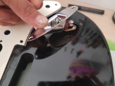

Como dicen, es posible que se haya 'roto' el conector de Jack o que haya pillado juego la patilla del mismo, pero eso podria ser si estaba conectado el Jack a la guitarra en el momento en el que cayó, sino no le encuentro mucho sentido.
Es muy raro que haya petado una soldadura con la caída, pero todo es posible en la viña del señor.
Esto se comprueba con un tester o 'pitador' abriendo la guitarra, pero a simple vista si no tienes conocimientos te puedes hacer un lío.
Si no te manejas acude a alguien que sepa del tema.

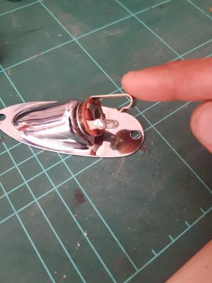

Siendo del tipo Strat puedes comprobar fácilmente el conector, son dos tornillos y sale la placa de metal entera.
Prueba a empujar un poquito hacia dentro la patilla que hace contacto con el Jack, suavemente sin pasarte. Y prueba con otro Jack por si este también se hubiera dañado.
De esta manera verás si es eso lo que falla, de lo contrario vas a tener que verificar el resto de componentes.
Saludos y espero que te sirva de ayuda, te adjunto una foto.
