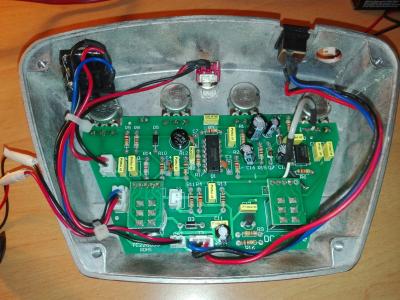

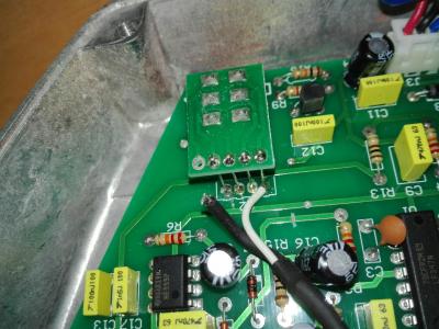

Buenas a tod@s,
Por favor necesito ayuda con el siguiente tema.
Tengo un pedal Carl Martin DC drive (el de carcasa redondeada, no el rectangular) que mete bastante ruido.
Al abrirlo he visto que tiene un cable suelto pero no estoy seguro de dónde va soldado.
Si algún alma caritativa tiene este mismo pedal y puede abrirlo y decirme dónde va soldado o echarle una foto me haría un gran favor.
Es el cable negro que se ve en las fotos. Sale del porte del bost y va al pulsador del bost.
Muchísimas gracias por vuestro tiempo!!!!

toni diaz
por el 12/04/2018
Tan solo es una malla para aislar el vivo que va al pote, si te fijas en el lado del pote no está conectado.
Mide con el ohmetro entre la patilla de la izquierda y masa, si te da continuidad sueldalo ahi
gorosabel
por el 12/04/2018
Gracias de nuevo Toni.
