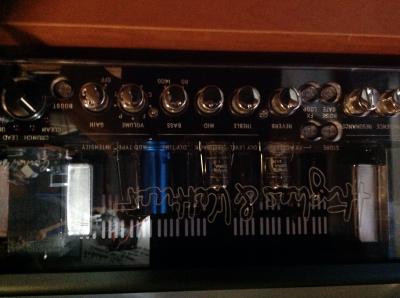

Buenas tengo un cabezal Hughes & kettner grandmeister 36 y como soy un culo inquieto me he propuesto cambiar las válvulas chinas que trae de fabrica por unas a priori mejores.
Seguro que es una tontería pero me gustaría saber por que de las tres de previo una lleva un capuchón metalico no se que función tiene.

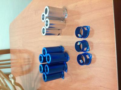

Ok gracias he comprado por eBay esos capuchones azules para cambiarlos por los niquelaos de origen lo que en principio me chocaba es que de los dos cabezales que tengo el grandmeister 36 tiene esta pieza puesta como bien comentáis en V1 y el resto al aire y el otro cabezal un Laney L5 studio todas las valvulas de previo lo llevan.

Lo entiendo y te agradezco tus comentarios no he puesto estos capuchones en valvulas que no lo lleven de origen solo he cambiado los niquelados por azules que como es un cabezal que deja ver su interior me gusta más estéticamente .
