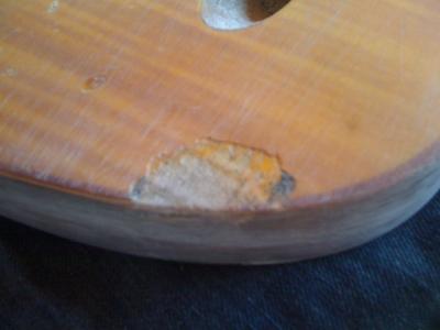

Aquí esta la fotografía del bote. Voy a colgar algunas fotos de la guitarra a ver si aclaran algo
jerjestrat
por el 20/10/2011
imagen 1: Esta es la zona donde se llevó un golpe y donde creo que se puede apreciar un poco lo que hay.
imagen 2: Es de la parte de atras. La diferencia de tono es porque atrás esta problemática capa parece tintada de marrón.

Yep. es como tapaporos... yo lo saco con pistola de calor y una espatula... hay que estar como 30 segundos dandole y como que se empieza a resquebrajar y a saltar... :D (cuidado los ojos)
