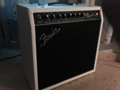

#5 Supongo que te refieres a mí, pues sí, mi ampli ahora tiene otro mueble puesto que no cabía el cono de 12" en el original. Me lo hicieron en una carpintería, lo único que modifiqué fue la altura que la subí 7 centimetros.
En cuanto al cono, yo le puse un jensen, y da un sonido limpio cristalino como yo quería.
Se nota un aumento de volumen importante y mejoran los graves. Además se lleva fenomenal con los pedales.
Ensayo con él y he tocado en pequeños bolos y no he tenido ningún problema de falta de potencia.
A mí me parece una modificación que merece mucho la pena.

#8 La madera es DM y pesa bastante.
El cono que le puse es este https://www.thomann.de/es/jensen_c12n_vintage_8ohm.htm.

erjosel
por el 12/11/2012
Sí, el mueble completo
