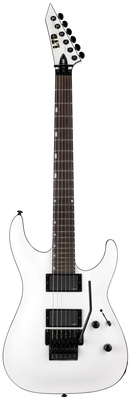

Hola,
A ver si alguien me puede informar: Tengo instaladas unas EMG 81 & y 60 y me gustaría saber si haciendo un cambio a set 57 & 60 necesito cambiar potes etc, o sea, si solo cambiando las pastillas es suficiente.
La misma pregunta la hago dejando la 81 y sustituyendo la 60 por 85.
Muchas gracias.

Solo las pastillas es suficiente.
Todas las EMGs están diseñadas pensando en usar los mismos potes. Además, suelen venir con un sistema "quickconnect" con lo que no hay que andar con el soldador a vueltas. Desconectas una pastilla, conectas la otra y a tocar.
