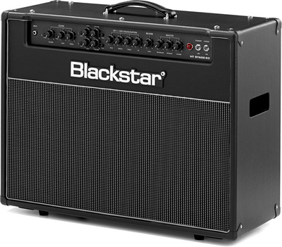

Hola.
Presento un poco el caso:
Un amigo mio esta a punto de comprar por Ebay en una buena oferta el Blackstar HT60 Stage, el modelo combo con 2x12.
El vendedor le ha avisado de que tendrá que cambiar varias o todas las válvulas. Lleva 2x EL34, 2x ECC83 y 1x ECC82 aunque no se su distribución.
Aqui vienen mis preguntas.
¿Cuales serian las posibilidades de cambio, que valvulas tienen que cambiarse necesariamente por parejas?
Cuales serían las válvulas más recomendables ¿Merecen la pena unas buenas?
Muchas gracias por adelantado, y un saludo foreros!

Las que tienes que cambiar por parejas son las EL34. En las de previo no es relevante.
Las válvulas más recomendable... todo depende del dinero que te quieras gastar.

Muchas gracias. Pues no conozco bien el presupuesto, pero supongo que en esto merece la pena gastarse un poco de dinero.
¿Alguna recomendación?

Hombre, es que unas válvulas buenas, se me vienen a la cabeza philips, mullard,... y eso te va desde los 150$ la pareja hasta los 900$ fácilmente.
Y para ponerle unas válvulas que cuestan más que el amplificador, pues como que no.
Igual unas groove tubes puede ser más que suficiente para ese ampli.
https://www.thomann.de/es/groove_tubes_e34ls_duett.htm
Para las de previo puedes optar por la misma marca, TAD, JJ, Sovtek que son mucho más económicas que las que te nombré al principio.
Pero oye, siempre puedes echar un ojo a ebay que aveces salen buenas gangas.

Creo que son las de potencia las que es necesario cambiar. ¿En ese caso hay que ajustar bias si o si no?
MissiN Music Electronics
por el 15/11/2012
Si, tienes que ajustar el bias.
