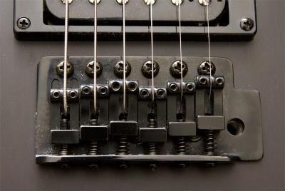

Muy buenas, mirad, tengo una Epiphone Les Paul Special II GT y quiero cambiarle el puente porque el que lleva de fábrica es horrible, quería saber si puedo cambiarlo por un tune-o-matic, el típico de las LP, gracias. (Adjunto foto del puente)

Sería mucho más sencillo anular el puente, usar cinco muelles tensados al máximo, cambiar las silletas por otras de calidad (latón, acero) y sustituir el bloque de trémolo por uno de latón.
Te aseguro que no echarás en falta un puente tunomatic.
