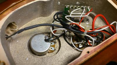

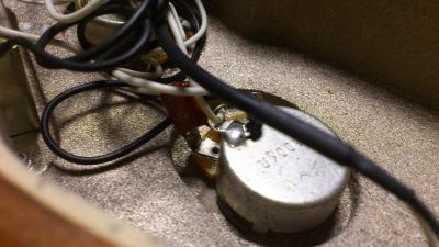

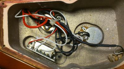

Hola compañeros... Voy a cambiarle los potes a mi godín freeway, ya que meten ruido cuando los giro, sobretodo el del volumen. Ya les he intentado limpiar con limpiacontactos, pero sigue igual. Son dos potes de 500 k. Mi duda es, son lineales los dos (volumen y tono) o alguno de ellos es logaritmico?... Ahora mismo, el pote de tono sólo cambia el tono en la última parte del recorrido de este, cambiando muy poco en la mayoría del recorrido, y me gustaría que fuese más lineal en el cambio, no tan drástico. El condensador pone 2A333k, cuanto es eso? Me recomiendan el mismo valor u otro?...
Un saludo y muchas gracias...

Yo tenia uno lineal en volumen y logarítmico en tono.
Asi ya iba bien, pero ahora tengo dos logaritmivos de 500k y va mucho mejor.
El condensador, de 22k, en mi caso.

...hola compañero... Y no te pasa lo que comento del tono?... Sigues teniendo tu freeway?... Voy a darle un remozado a la mía, electrónica, cejilla, incluso puede que le busque pastis nuevas, unas duncan o algo con un poco más de nitidez... Que me recomiendas?...
...un saludo...
J.C.
por el 25/03/2014
Si, la tengo y no la suelto. jajaja.
A mi el tono me va bien, ya te digo, pote A-500K y condensador de 22k ruso de papel de aceite.
Las pastis las tunee, le casque un iman de alnico 5 y va fantástica, además aproveche para sacarle 4 cables para poder splitear y ha quedado una bicha muy muy versátil.
