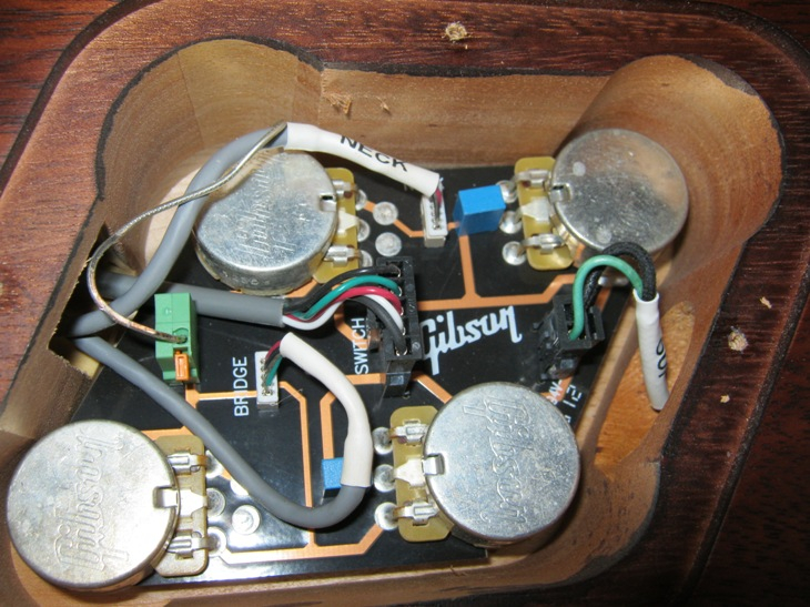

Gibson está poniendo así muchas pastillas. De hecho, puede que puedas comprar las 57 y 57+ con el molex ya puesto. Otra cosa es cómo poner el molex en la madera. Posiblemente lo más fácil sea poner el molex en un trocito de placa PCB y atornillar ésta a la madera.
Y creo que también hay versión de las 57 con cuatro cables por si tienes push-pull.

Es posible que puedas sacar el cable a través de las F sin tocar el circuito, como se necesta mucha longitud de cable para soldar cómodamente. Podrías cortar ahí y empalmar soldando, de manera que se salve como el 80% del cable de las dimarzio y no afecte a su valor (las clemas podrían quedarse colgando por ahí dentro y montar ruidos, aunque se podrían intentar sujetar de alguna manera con "zipties" al circuito en sí, yo por lo menos soldaba antes).
Lo del molex pinta bien pero parece un poco más complejo, puesto el trabajo que supondría casi mejor es sacar el circuito o empalmar los cables a lo clásico.
Otra cosa con la que hay que tener cuidado es que diferentes pastillas de diferentes ediciones del circuito "solderless" de Gibson traen conectores diferentes. Compré unas '57 recientes para mi SG del 2008 y los conectores no eran los mismos, al final mandé a la mierda el circuito impreso :D
La solución es comprar una Gibson ES-333 o una Midtown, que tiene la tapa para el circuito atrás como las guitarras normales y te ahorra las pesadillas. :L:
