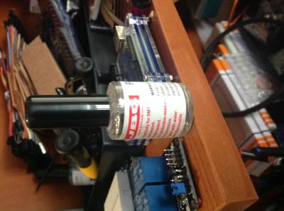

Miguel
por el 18/06/2017
Yo me olvidaría de temas de fontanería yo uso este para ayudar a mis soldaduras no es caro y mejora la adherencia del estaño pero como siempre gustos y colores .
En la página de seymor duncan tienes muchas ideas de cableado de pastillas .
