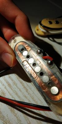

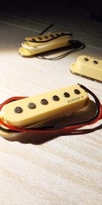

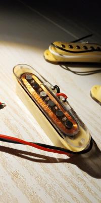

Ya me han llegado las pastillas de aliexpress (7 días). Me confirmais que son "buenas" y de alnico V?
toni diaz
por el 08/10/2021
Hombre de alnico seguro, y tan buenas como a ti te gusten jeje

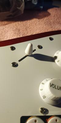

Gente, esta semana me loega el golpeador y he decidido quitar el pickguard ya para ir bicheando las tripas. ¿Alguien sabe como se quita el knob del selector de pastillas?
toni diaz
por el 12/10/2021
Es a presión, tan solo tira de el
