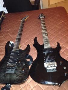

El tema es que desde hace tiempo que tengo 2 guitarras LTD,una MH 100 QM y una LTD F-250,me gustaria ponerle una buenas pastillas a la F-250 y las pastillas de la F ponerselas a las MH ya que las de la F originalmente son unas ESP LH-301 disenadas por EMG,yo me inclino por el metal,y pues la tienda guitarras tiene pocas pastillas como las de a continuacion:
http://www.guitarcenter.com/Seymour-Duncan-Hot-Rodded-Humbucker-Set-103647152-i1127363.gc
estas pastillas y me llama la atencion,se que mi guitarra son gama baja pero estan bien construidas a mi parecer tienen buenos sonidos,pero siento que le falta algo de claridad y fuerza,la pastilla de la F-250 tiene buen sonido pero esa guitarrra quieor ponerle una de las seymour duncan,espero sus consejos,no quisiera desacerme de mis guitarras son buenas para mi,y las guitarrras mas buenas con pastillas de marca y mejor acabado esta en 600 dolares
