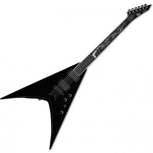

Hola, me gustaría saber que combinación le pondrías a una Gibson Special Century, para que suene metalera y tenga buenos limpios, yo habia pensado en EMG's 85 / 60, q me decis? gracias
Actualmente tengo unas TB4 Y JAZZ DE SEYMOUR, pero quiero más piña, que suene más parecida como mi otra guitarra, una LTD V 600 Signature Michael Page
