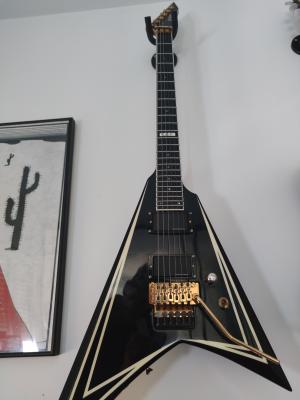

Hola buenas quería consultaros que pastillas pondríais a mí esp, la verdad que suena de lujo pero cada vez me pienso más ponerle pastillas pasivas o alguna híbrida. Gracias

El estilo principal es metal en general, el tema es que veo que suena poco orgánica y quizás le falte un pelín de naturalidad, le falta un algo no sabría muy bien definirlo, había pensado en una emg Alexi laiho o algo así por el tipo de guitarra que es pero vamos que estoy abierto a opiniones y experiencias, además que tienen ya sus añitos las pastillas
