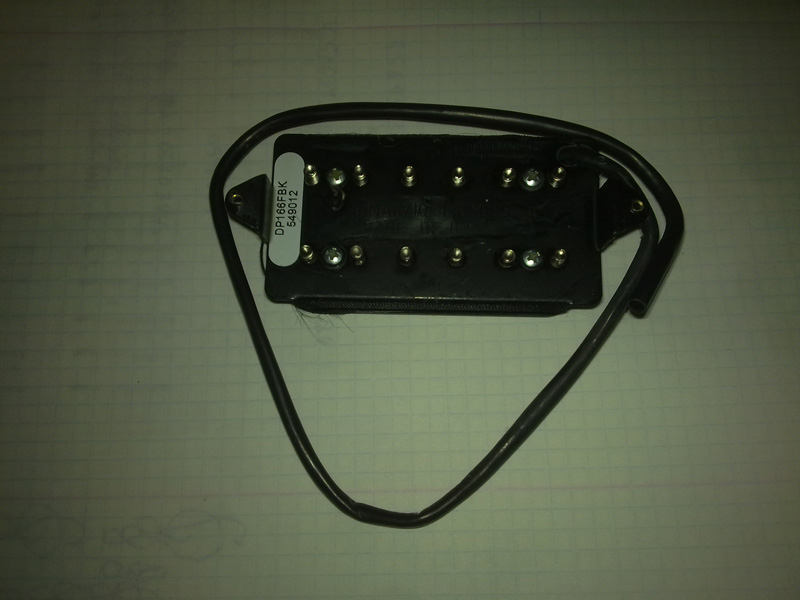

Hola a todos, como que me aburria me he dedicado a cambiarle un par de pastillas a la guitarra.
La guitarra es una RG 2570, y las pastillas una breed para el mastil, lo malo es que me equivoque al pedirlas y en vez de neck pedi bridge, pero como que no las voy a devolver pues se la pongo al mastil, (ya que en el puente ya tengo una evolution)aunque de todas formas me gusta bastante el sonido que hacen ahi, y para la pastilla central una air norton S.1927364db5a184a55e6.jpg

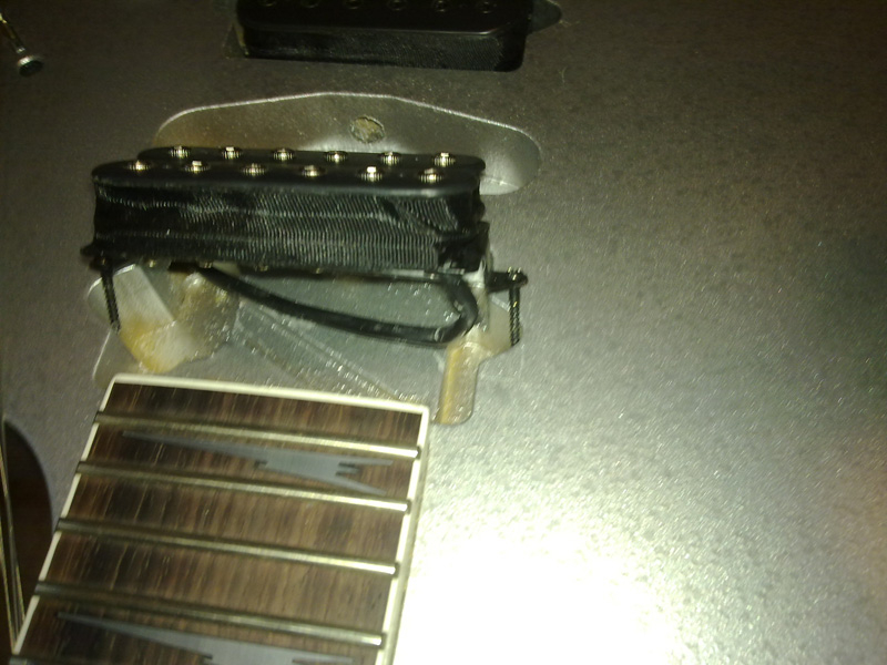

Lo primero desoldar las pastillas que sobran.
Desmontar cuerdas del puente y pastillas, en el puente le pongo un pen drive pa que no me haga fuerza para atras:oops:

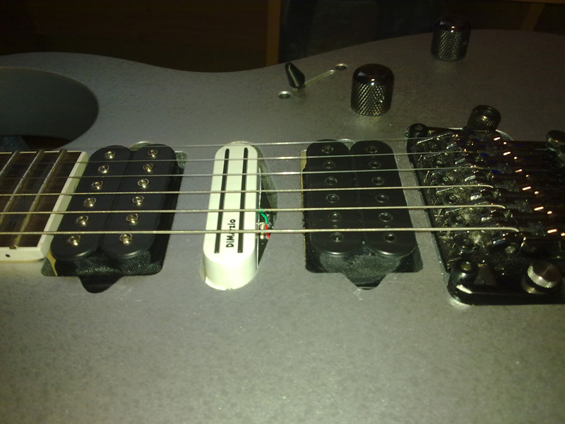

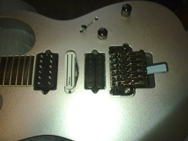

Ahora a colocar la Breed, la posicion normal de la pastilla es asi, con las letras dimarzio hacia el mastil, y el cable tiene que pasar por esa ranura en el alojamiento de la pastilla:

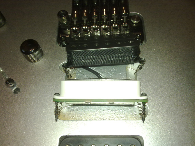

Le toca a la central, que para pasar bien el cable he tenido que desmontar la del puente tambien :mad: :
Y ya falta menos, se atornillan en su sitio
Y se ponen las cuerdas

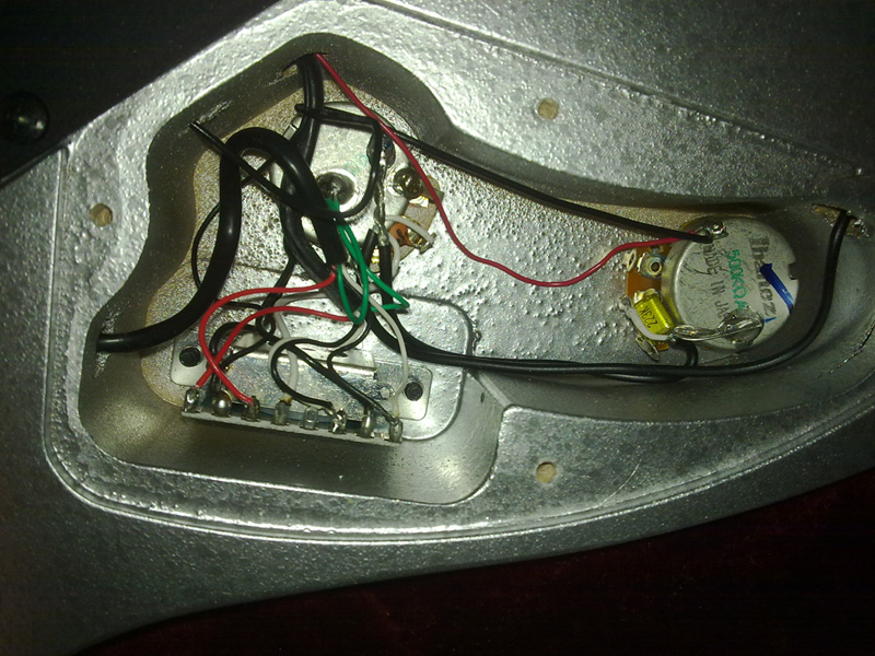

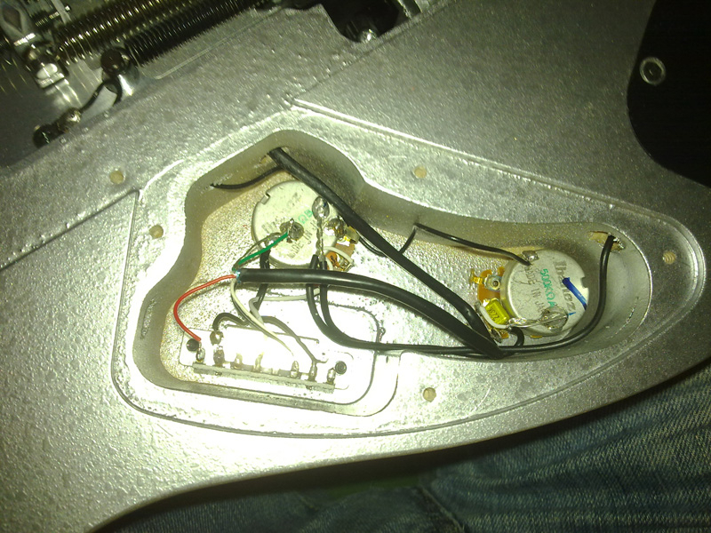

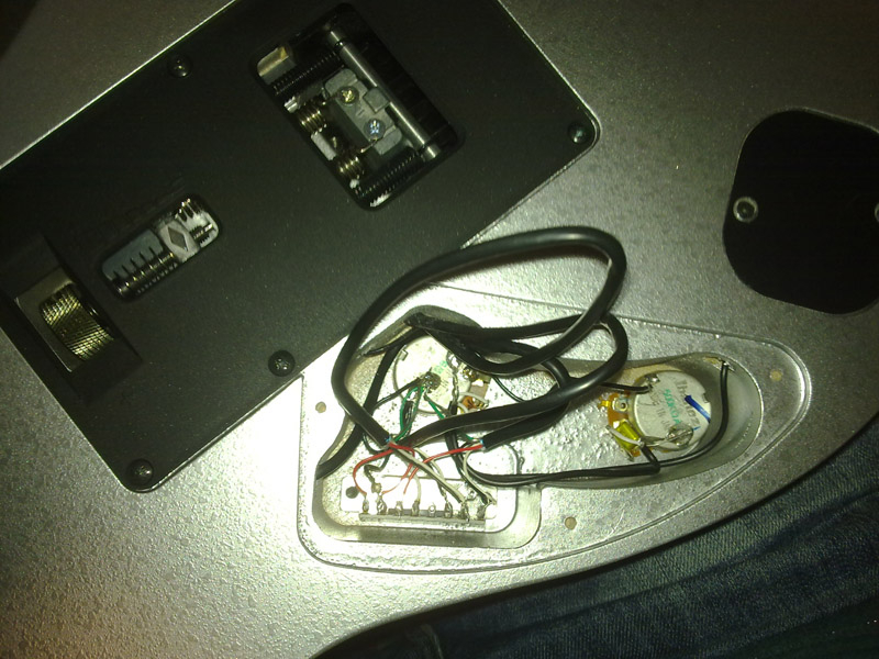

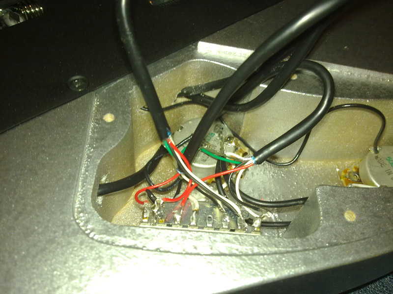

Ahora viene lo chungo, el cableado, con la pastilla del puente y mastil ningun problema, las soldo igual que estaban las otras y ya esta, pero esta air norton trae 4 cables a diferencia que una single coil normal, y buscando por el foro encuentro algun esquema pero con potes push-pull y con otros tipos de switch etc... o sea que estoy bien perdio, aunque entre unos blogs y otros( gracias a todos los que hayan puesto algun tema sobre modificaciones y cambios de pastillas etc..) y este otro blog que encontre por ahi creo me ha salido bien, os pongo la url ya que me parecio muy interesante Hermetico Guitar: DIY - Electrónica para guitarristas - I.
La verdad es que estuve probando los cables con todas las cobinaciones posibles e incluso me sobra un cable que iba de un pin del switch a masa en el volumen pero que me hacia interferencias, pero al menos creo que funciona todo bien, si alguien ve algun fallo que lo diga por favor!!

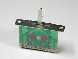

Este es el switch ibanez de 8 pines y 5 posiciones
Y asi como quedo el cableado

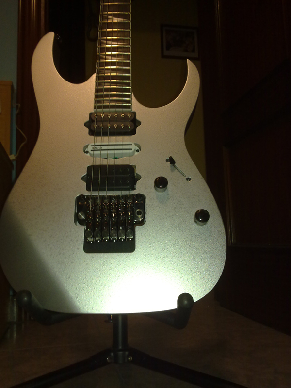

Y el resultado final
Y alguna muestra de sonido, la grabacion no es de muy buena calidad, y no se nota mucho sobre todo en distorsion el cambio de una pastilla a la otra, y decir que esta solo grabado con el ampli, un JVM215c sin efectos ni nada y desde el pc. El orden en cada ejemplo es puente, puente central, central, central mastil, y mastil.Espero que os pueda servir a alguien de ayuda este post, y sobre todo comentadme si he hecho una chapuza o lo que veais, gracias!
