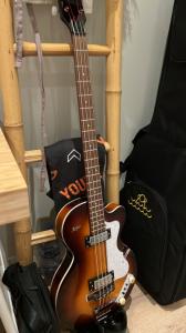

Buenas Foreros, hoy toca hacer una reseña de un trabajillo que en principio debería ser simple y terminó teniendo muchas sorpresas.
Nuestro objeto de estudio es un bajo Hofner rollo MC Cartney, de escala corta, a la que su dueña decidió montarle una electrónica "mejorada" después de haber googleado mogollón.
El bajo en concreto es este:
https://www.thomann.de/es/hoefner_ignition_se.htm
Y la electrónica comprada por su dueña es está:
https://www.thomann.de/es/hoefner_switchpanel_ha2b.htm
En principio, ella pensaba que esto era "Coser y cantar", pero no sé fijó que la placa original era de 4 tornillos y la nueva que quería montar era de 2.
A pesar de ello, al darse cuenta, pensó que era simplemente hacer un agujero nuevo en el centro y que los viejos quedarían tapados, nada más lejos de la realidad ...
En este trabajo hubo que encolar madera nueva ya que los agujeros de la nueva placa caían en una zona donde no había suficiente madera, hubo que tapar agujeros que quedaban vistos y disimular el color de la tapa, y luego todo el ajuste, que además incluía una cejuela rematada como el culo y en el que las propias cuerdas de fábrica quedaban atascadas porque el ancho de los surcos era inferior a las cuerdas... Telita.
Bueno sin más os dejo un vídeo rápido del proceso, espero que le pueda servir a alguien por si tiene pensado hacer un cambio de estos. Un abrazo.

#3 Muchas gracias compañero, espero que le pueda servir a alguien o sobre todo que valore esa mejora, a pesar de ser la misma marca y demás, las medidas y los agujeros no siempre son coincidentes, más aún cuando el bajo es Chino, y las placas de los Hofner buenos son hechos en el país del tío Sam.

Y no has podido cambiar la electrónica de placa y así era más fácil?
Jorge Vásquez (Tatuador)
por el 22/03/2023
#7 Era la opción más fácil, pero el cliente quería el color marfil y no blanco de la plaquita alemana, cosas de gustos, de hecho ha cambiado el golpeador por el mismo motivo y lo ha adaptado también, donde manda capitán...
