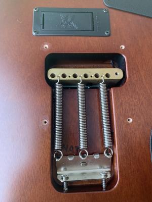

A ver, es que este puente, bascula en ambas direcciones, como un Floyd digamos, y queda descompensado al cambiar el grosor de las cuerdas, hasta el punto de hacerla impracticable ya que trastea y el puente se queda hacia abajo, (en dirección al mástil) hace falta ajustarlo al calibre que pongas. Total, que mejor que lo haga alguien que sepa, mi nivel se queda en stratocaster y no muy bien la verdad... igual alguien me dice que es mejor dejarlo en 0,10 por algo que yo no sepa... en fin

Por qué no pones unas fotos del puente? Quizás así te puedan ayudar.

No tiene mucho misterio. Es solo cuestión de paciencia.
1) Aflojas los tornillos de la cejuela de la parte superior del mástil (si es tipo Floyd Rose).
2) Afinas la guitarra.
3) Compruebas si la base del puente está paralela al cuerpo.
3.1) Si el puente queda hundido hacia atrás, significa que los muelles está demasiado tensos. Los aflojas un poco vuelves al paso 2 (afinar).
3.2) Si el puente queda levantado, las cuerdas ejercen más tensión y hay que tensar los muelles para compensar. Los aprietas un poco y vuelves al paso 2.
Y así hasta compensar la tensión del nuevo calibre con los muelles del puente. Cuando aprietes o aflojes los muelles hazlo en intervalos muy pequeños.
Cuando pruebes un nuevo ajuste de los muelles, afina y toca varias veces, para que las cuerdas se asienten un mínimo.

#7 Si quieres un consejo que me ayudo cuando empece a ajustar puentes flotantes, coge un taco de madera, (o monedas/puas de guitarra las pones celo y haces un taco).
Pones este taco entre el puente y el cuerpo de la guitarra (de forma que puedas estirar las cuerdas con la palanca pero no destensar. Y que el puente quede en la posicion que quieres (paralelo al cuerpo supongo)
aflojas los tornillos que sujetan el puente (aflojar no soltarlos del todo) y afina la guitarra
Cambia las cuerdas una a una por el nuevo calibre. -> Si al quitar una cuerda el puente se mueve eso quiere decir que debes aflojar los tornillos aun mas
Al haber puesto el bloque y aflojado los tornillos la tension de las cuerdas mantiene la presion en el bloque y no tienes que preocuparte de que se mueve mientras cambias el calibre de las cuerdas
Afina todas las cuerdas
Una vez que has afinado todas las cuerdas empieza a tensar los tornillos poco a poco y de forma uniforme ( Una vuelta a cada tornillo cada vez por ejemplo)
Llegara un momento en el que el bloque caiga por su propio peso. Esto pasara porque la tension de los muelles se ha equilibrado( o superado) con la de las cuerdas. Retira el bloque. En este punto el puente estara paralelo al cuerpo y como mucho tendras que aflojar/tensar los tornillos un poquito si antes te has pasado o quedado corto

Bueno...mirándolo detenidamente se parece bastante al puente de cualquier Strato...no? Bueno vamos a ver si no la lío demasiado..

Sí, hombre, funciona exactamente igual. Cambia las cuerdas, ajusta los tornillos que entran al cuerpo para compensar la diferencia de tensión y ya está. Lo único que deberás repasar es la octavacion, que seguro se resentirá algo por el cambio de calibre, pero por lo demás tranquilo.

Finalmente lo he podido terminar cuando las obligaciones me lo han permitido y efectivamente, es un puente que si bien se mueve en ambas direcciones, no es como un Floyd. He cambiado las cuerdas y se ha quedado descompensado, pero se ha ajustado con muchísima facilidad con un par de retoques de destornillador y afinando. Puede ser que haya que afinar un poco la octavacion, pero he preferido tocar un ratito.. para mi, ha mejorado muchísimo. Mañana revisaré la octavacion tranquilamente
