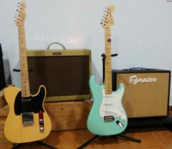

Y por último, también tengo un Egnater. En este caso, un twuiker de 15w. Pero he probado el rebel 30, también.
Aquí tienes infinidad de conbinaciones. Modo vintage o moderno, tipo americano o brithish, con o sin brillo, con más o menos profundidad...
La verdad es que es muy versátil, y te puedes acercar a un Fender o a un vox, según combines.
Como contra, que se hacerca. Pero no llega a sonar igual que ninguno de los dos.
Para mí, le fata un pelín de dinámica.
Su drive es muy molón, y suena casi más a Fuzz, que a overdrive. Es muy divertido.

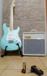

Yo de pequeñin tengo el Vox ac4 c1, pero no lo suelo sacar de casa, por que en pasarlo de 1/3 de su volumen, se me hace demasiado agudo. Muchísimo.
Ya digo, con ese rollo funki de lis ''limpios sucios'' del Ac, pero demasiado punzante para tonos Blues/jazzeros.

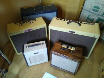

Bueno, de esa foto ya no tengo el Fender HRD, tras probarlo junto con el Blues Deluxe ya digo que le vendí, además hay no sale el Champ Blackface cabezal que hicimos mi amigo y yo
Luisito Baneado
por el 12/12/2016
Ya digo, que un canijo como este de 5 watios puede ser una bestia parda con una buena pantalla, sobre todo si lleva un buen altavoz de alta sensibilidad.
Por ejemplo tengo otro champ 5f1 también con mueble mío, el de la foto que esta al lado del Champion 600, que también siendo de 5 watios no tiene nada que ver conectado a una de mis pantallas como cuando lo uso con su pequeño altavocillo de 8 pulgadas.
Es una de las cosas que hace sonar con tanto volumen a un Fender HRD o a un Blues Deluxe, las dimensiones de su recinto acústico, eso si, esos bichos pesan unos 20 kg.

#9 Bueno Luis, como sabrás el Ac4 c1 lleva cono de 10'' y la caja algo más grande, y dos potes de tono, a diferencia del Ac4 tv, que lleva 8'', y un sólo pote de tono.
Aunque aún así los 10'' se quedan cortos en esa caja, y con el carácter que de por sí ya tiene ese ampli.
Pero vamos, que sí, que estoy convencido que lo mejoras con un pantallazo de esos tuyos. Seguro.
A mi el que me flipa el tono que saca, siendo poco más grande que el mío, es el Fender pro-junior.
Alucino el tonaco que puede sacar, con lo chiquitín que es.
