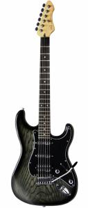

Buenas a todos. Estoy con muchas ganas de pillar esta guitarra que esta anunciada en el foro ( https://www.guitarristas.info/anuncios/framus-diablo-pro-blondie-edicion-limitada-estrenarpara-cambios-valoro-precio-nueva-1000-e/353353 ), pero hay un pequeño detalle que hace que no llegue a dar el paso. Me parece un guitarrón tremendo pero no me gusta nada el acabado del cuerpo.
Mi pregunta es si sería sencillo dar otro acabado al cuerpo teniendo en cuenta que no soy muy habilidoso en estas cosas. En un principio mi interes no es lacar la guitarra si no intentar oscurecer la madera e intentar resaltar la veta. En principio me gustaría que quedará en un acabado mate o satinado.
Un saludo a todos.

Un acabado que me encantaría sería algo parecido a esto pero sin oscurecer perímetro, si no un tono mas homogeneo en todo el cuerpo.
Pues corta ahí, porque para lo que quieres hacer, hay que relacar la guitarra... no hay otra opción, no se puede hacer nada sobre una guitarra acabada, aunque sea al aceite...
Se pueden usar varios métodos, puedes intentarlo con aceite, que no haría falta lacar... pero el aceite no admite tal cantidad de tinte ni puedes hacer un resalte de la veta como lleva la guitarra de esa foto
