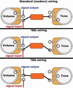

Cambiaría primero el condensador de tono a uno de hasta el doble de capacidad, luego si sigue siendo chillona los potenciometros de volumen y tono a unos de la mitad de su valor.
Sabes qué valores lleva de serie? Y que circuito?

Si vi que era la Gio, yo de Ibanez no tengo ni idea 😅 soy muy clasicote en guitarras, pero bueno si lleva potenciometros de 500k seguro que lleva un condensador de 22nf, prueba con uno de 33nf y si no te convence con uno de 47nf, es lo más barato.
También no todos los circuitos suenan igual, ni los potenciometros reaccionan igual según que circuito, a mí me gusta este "standard Modern wiring" de los que pongo, se lo cambio a todas las guitarras.

Si, soldado en un extremo a la carcasa del potenciómetro de tono seguramente, joer pues si así te parece chillona alucino un poco, yo ya te digo, probaría primero cambiando condensadores que es fácil y barato.

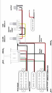

Mira lo he sacado de la página de Dimarzio, seguramente la tuya lleve el la misma topología de volumen y tono pero con un selector distinto y solo con las dos humbucker.
https://www.dimarzio.com/support/wiring-diagrams

Voy a probar con esos condesandores ya os contare. :super_icono:
