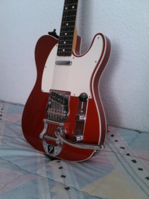

Hola compañeros, he decidido cambiarle las pastillas y la electronica en general a mi guitarra.
La guitarra es esta Fender Telecaster:
El uso que le suelo dar es como ritmica de Pop/Rock y sus derivados.
Entonces necesito saber todo lo q me hace falta;pastillas,condensadores,cables,potes...
Espero vuestra ayuda,un saludo y gracias.
Por cierto, por cuanto dinero me podía salir mas o menos qme lo hicieran en una tienda o un luthier?
