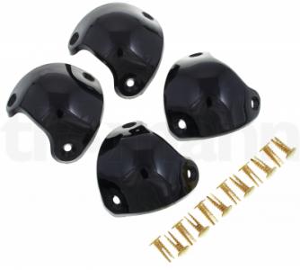

Las esquinas de plástico de Marshall van con tachuelas, no tornillos.
Salen con dos destornilladores haciendo palanca
Se pueden volver a meter luego?
Entiendo que si suelto las esquineras, puedo soltar las maderas, colocar el tolex (lo encolo?) Y luego volver a ponerlas, correcto?
