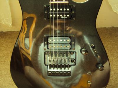

Buenas, compañeros guitarristas, pues hoy les tengo una pregunta quizá algo tonta, pero no estoy al tanto del tema, verán, mi hice de una Fernandes Revolver Pro con el sistena Sustainer de la marca, todo bien, la guitarra suena de puta madre y me encanta, pero la estoy poniendo a punto para dejarla como salida de tienda :ok: y uno de los inconvenientes es que tiene oxido en algunas partes, en los tornillos de los marcos y los que sostienen el selector (los reemplazaré mañana) sin embargo el oxido también esta en los switchs de uso para el Sustainer, mi pregunta es... ¿se pueden cambiar? o son muy especiales y exclusivos de Fernandes? ¿Puedo comprarlos en una tienda de electrónica? ¿Son muy caros? Según yo solo son un On-Off pero bueno... no estoy del todo seguro, en fin les dejo una foto para que los vean, saludos y gracias de antemano! :hola:

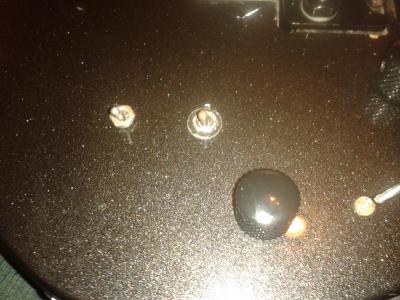

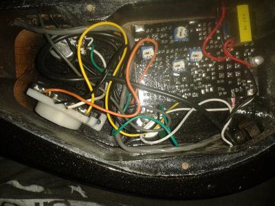

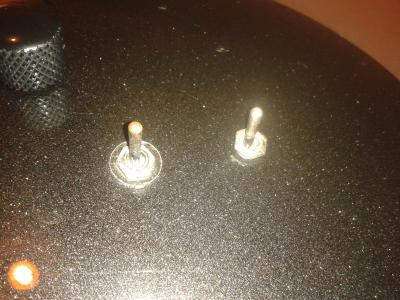

Gracias Gene y Mario :brindis: pensé que se veía lo suficiente :oops: les dejo otras fotitos con más calidad :ok: y coincido con que solo debo cambiar los switch con otros normales, pero... cuando abrí la guitarra (la tercera foto) me quedé así de :shock: intenté moverlo pero esta fijo, así que me da miedo romper la plaquita, en fin espero sirva un poco más como guia, y si hay una idea de como desmontarla :ok: grancias como siempre por pasarse :brindis:

Yo eh cambiado de electrocica a algunas guitarras de amigos pero la tercera foto me deja :sorprendido:
y ademas no sabia que habia sustainer con ese tipo de forma en las pastillas (la sustanier es la del mastil no?)

Esa es la misma cara que puse, esa plaquita me tiene muy intrigado, y fijandome en la pastilla que venden sola parece ser que tiene una parecida y quitando los tornillos del selector, los potenciometros y las tuercas de los switchs se pueden sacar, sin embago es solo una suposición

Pues si yo diria que si de verdad quieres quitar las palanquitas deves quitar la electronica que te interviene el paso a las palankitas de sustanier y quitar las rozcas y retirar con cuidado el swicth sin dañar el acabado que muy bonito que es
