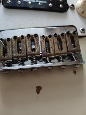

Hola, muy buenas tengo una fender mim hardtail, está bastante usada y me gustaría ir mejorando ciertas partes, una de ellas es el de las selletas, como podréis ver en la foto estan bastante viejas. Mi pregunta es, al ser un puente hardtail puedo usar un repuesto de unas selletas de sistema de tremolo vintage original de fender? Merece la pena?.
Gracias un saludo

Buenas,
No te lo puedo asegurar, pero en mi strat con tremolo, la tengo ajustada para que el puente quede apoyado en el cuerpo y juraría que queda a la misma altura.
Tambien te recomendaria estas selletas:
https://m.thomann.de/es/highwood_guitar_parts_hg_1050_vintage_saddles.htm
Tienen estilo vintage pero un poco diferentes. Yo se las cambié a la mia y encantado (aunque tampoco son tan fantasticas como te venden). Ademas tienen mas juego para subir al enroscar el tornillo por abajo. Eso si, hay varias medidas de ancho segun el sitio de fabricacion. Mide las tuyas primero.

A mi me gusta el desgaste, además ira acorde con otros desgastes de la guitarra.

Es curioso que el resto del puente está en buenas condiciones...tornillos y muelles...no se que material llevan esas mim en el puente, pero me imagino que esta claro que no es el mismo material que las selletas ya que se han degradado de esa manera tan rara...o son de diferente material...fuera de elucubrar lo que pudo ser y no fue, yo pillaría un repuesto de mejor calidad en cromo con tornillos de acero, tal cual el del enlace
https://www.stewmac.com/Hardware_and_Parts/Bridges_and_Tailpieces/Bridges_and_Tailpieces_for_Electric_Guitar/Saddles_for_Hardtail_Bridge_Chrome_set_of_6.html
