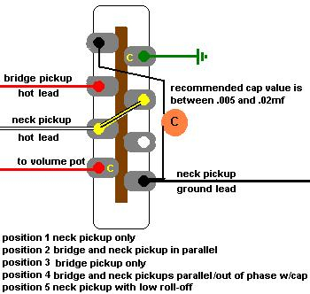

Hola buenas, soy nuevo por aqui jeje. A ver si me podeis echar una mano. Tengo una strato 62 reissue japonesa del 92 y tiene un selector de pastilla de 3 posiciones. He encargado uno de 5 y me gustaria soldarlo, pero no tengo ni idea de como va la cosa.
Si alguien tiene un esquema o diagrama o dibujos paso a paso me haría un gran favor y así me ahorro un dinerillo. Un saludo a tod@s.

Este deberia ser tu selector
Saca el palo blanco (nacar) que cubre el selector
Suelta los tornillos de la parte superior del selector, deberian ser 2 tornillos de estrella.
Por la parte trasera de la guitarra veras unas tapas plasticas (negras?) desatornilla y accederas a la circuiteria y volumenes..
Antes de cortar o desoldar marca o fotografia como estan situados, compra otro selector de 3 posiciones y colocalo...

Claro, la cosa es que le quiero poner uno de 5.
