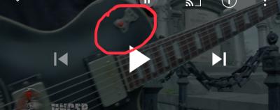

#4 . Eso podría ser un killswitch.
laurracaverde
por el 05/01/2022
viendo el video más detenidamente concretamente en el 1:13 tienes toda la razón es un killswitch, joder que ojo tienes, yo he tenido que ver el video varias veces y tu con uns sola imagen, en fin aparte de muñon tengo que mirarme la vista
https://www.youtube.com/watch?v=UI_jSsHm6TE
la guitarra es una Cristh Rod, que eso es mi aspiración tener algún día, tipo lp,de caoba, con mástil finito y tapa de encina e incrsstraciones a lo psr pero de una cigüeña levantando el vuelo,cosas de extrermadura... pero eso es otro tema
Linux User.
por el 05/01/2022
Un botón rojo en una guitarra será un killswitch en el 98% de los casos. El 2% restante lo usó solo como señuelo sabiendo que rojo es arcade/Buckethead/ killswitch.
