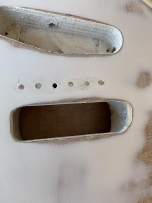

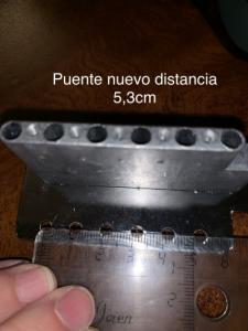

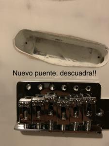

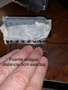

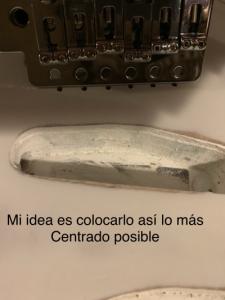

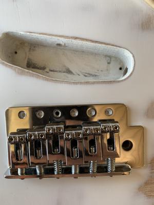

Hola, mi guitarra es antigua y no consigo el puente exacto. Pongo fotos del antiguo y del nuevo (en el nuevo la separación entre los huecos de los 6 tornillos de arriba es de algo más de 1cm , que es la separación entre agujeros del puente antiguo.) creo que las fotos dicen todo. Me decido a ponerlo porque las selletas de ambos miden lo mismo así que las cuerdas no irán por fuera del mástil.
Alguna idea de cómo hacerlo mejor? Tapo los agujeros y hago nuevos?
Gracias

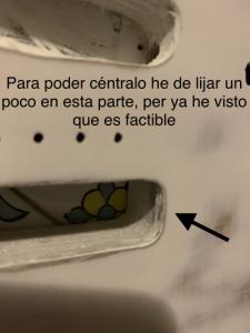

Bueno pues ya sé cómo hacerlo. Ya lije esa parte y tapé los agujeros. Creo que ha quedado bien y va a estar centrado.
