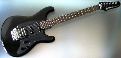

Hola, recientemente he adquirido una Ibanez Roadstar II con la que estoy muy contento, pero el trémolo es un problema para mi. Afina bien y es suave, pero es demasiado grande y me dificulta para hacer palm mute. Me gustaría cambiarlo, pero es demasiado grande en comparación con los Schaller y Floyd Rose normales. ¿Alguien me echa una mano?

Grande comparado con un schaller? dios mio...
Pero las roadstar estas no llevan flotante no? o me pierdo en el modelo...
Lo primero es que pongas unas fotos porque si no no sabemos de qué estamos hablando, te podemos recomendar algo y que luego no sea. si sabes el modelo específico de puente mejor que mejor también

Hubo muchos modelos diferentes, con Floyd, con puente tipo strato, con fijo, así como configuración de pastillas diferentes y acabados. La mía en cuestión es la RS 440 y es igual que la de la foto. Como puedes ver, el puente es muy grande, más que un Floyd normal, y es un modelo antecesor de éste.

El puente se llama Pro-rocker y es el antecesor del Edge, estuvieron en producción sólo de 1985 a 1986.

Pues he estado leyendo por foros de ibanez y demás, en jemsite y similares... y pone que el pro rock'r no se puede sustituir por ningún puente actual de mercado... para todos es necesario un trabajazo de ruteo impresionante y el que aparentemente es más fácil para sustituir es un kahler, así que yo que tu me quedaba así..

Pues eso parece Tariu... me da que mejor me quedo así...
