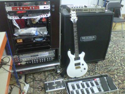

oye #23 y tu ensayas en el camp nou :shock: ? ese equipo con mi rga7 debe sonar del carajo, ven dime que ya se que tiene un mesa boogie pero los otros equipos son?
