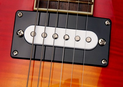

Para hacerlas encajar bien lo que necesitas es esto:
http://www.guitarfetish.com/Humbucker-Rout-adapter-ring-Fits-Strat-pickup-Straight-THREE-COLORS_p_4348.html
Pero también ten en cuenta de que cambiarías el sonido de la guitarra y ya no se llevaría muy bien con distorsiones de alta ganancia. Además de los ajustes en los valores en la electrónica.

Si no le pongo eso la pastillas se mueven, osea es necesario eso?. Y también a qué te refieres con ajustes en valores de la electrónica?

Pues no es indispensable :shock:
Pero es una manera de que quede "bonito" sin modificar nada de la estructura de la guitarra.
El tema de la electrónica no es tan complicado, pero valdría la pena que revisaras los valores sugeridos para humbuckers y para single coils, y así te darías una idea más precisa.

bueno lei el post y la idea basica es que el humbunker esmas grande que una single y entonces necesitas ajustar el espacio que queda vacio no es que sea indispensable hacerlo pero veo muy incomodo dejar ese espacio vacio
quiza la pieza que te enseñaron no es necesaria tal cual pero si seria util que construyeras una parecida o si puedes adquirirlas echas mucho mejor
y la electronica quiza el retoque sea en los potenciometros pues algunos al tener una resistencia mayor o menor te dejaran muy chillante el instrumento .. .

Aya, en conclusión, sí se podría entonces... Veo que para ponerle ese plástico a mi guitarra tendría que hacerle unos huecos para atornillarla y eso no sería la voz; no me importaría que quedara como huecos al lado de las singles... Por otro lado, los valores sugeridos a los que te refieres cómo se llaman específicamente para averiguar, tiene algo que ver con los niveles de salida o algo así, o por qué es importante eso?.

Nunca se me hubiera ocurrido hacer eso!!!... lo primero que pensé es colocarle un golpeador para tener soporte de las single.. Gracias x ese aporte compañero!!

no es agujerar la madera . . . ojo con esto
los 4 tornillos de las esquinas deven coincidir con los agujeros del marco de los humbunkers
y los 2 tornillos a la par de la propia single son las que sostienen la pastilla al plastico
los valores son en los potenciometros y podes investigar deacuerdo a marca y modelo de single que potenciometros y cableado necesitas aparte de apantallar la guitarra
