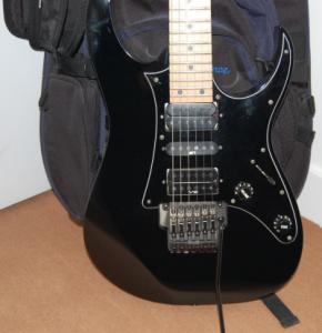

Me gustaria por curiosidad saber si todos los mastiles de las ibanez tanto coreanas como japonesas y los cuerpos son compatibles, es decir, saber si se puede poner el cuerpo de una RG coreana a un mastil de una RG 550 o una prestige, pregunto por que al ser fabricas distintas las de corea y las japonesas igual no son compatibles, gracias!! os pongo una foto.

no se donde leí una restauración de una ibañez que venia con varios milímetros en el socket la única explicación es que la marca aprovecharía mástiles para nuevos modelos

Hola Toni ! Tengo un cuerpo ibanez rg 470 Corea que me vino de un cambio y el forero que me lo cambio no sabía que el mastil era de una 550 ( bueno creo que el cuerpo es coreano) por la fecha que pone en el cuerpo .. y un mastil rg 550 japones y encajan a la perfección .. Están las fotos en mis anuncios con el cuerpo y mastil desmontado por si te pueden ayudar !, un saludo compañero !,

la ibanez rg 470 era semi japonesa, tenia mitad japonesa y mitad coreana, el cuerpo creo que era japones y el mastil coreano, pepetone, he mirado tu anuncio, esa guitarra que vendes es japonesa, el wizar II es el mastil de las rg 470 y el puente lo trs 2 ese tambien, es una 470 completa, yo lo se por que un conocido tuvo una y era igual que la tuya tanto cuerpo como mastil, la has puesto barata, esta guitarra esta muy bien.
txe, pues seguro que si, por que son fabricas diferentes, alomejor tampoco encaja bien la altura del zocalo y se queda un mastil muy metido para adentro y el otro muy para afuera.

No tengo muchas experiencia con ibanez , pero me da a mi que será como las fender o otras, que seguro que variará en medidas ,pestañas, forma del socket redondeado entonces la endidura del mastil es redondeada, etc.
Ahora mismo tengo arreglándole a un colega una ibanez ex series koreana , si kieres te mido lo que te haga falta,

Con respecto la rg470 el tema de la llave de hallen no sabria decirte, mi rg si no me equivoco lleva una hallen hembra hueca, pero no se exactamente la medida, la 470 va con el mastil wizar ll cierto, no se si sera la misma llave, si pudieras meter un calibrador y medirla seria cojonudo.
Loren, gracias, es solo por curiosidad, no por nada, pero es eso que dices, hay que hacer obra fijo y no va a quedar muy fino.
