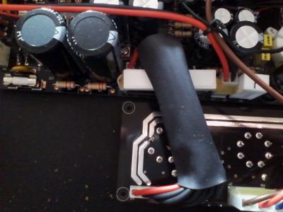

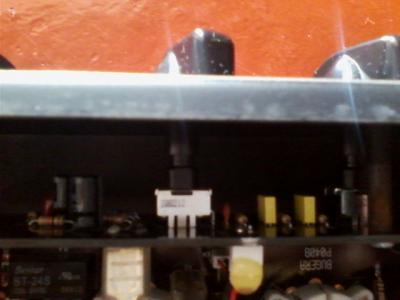

aquí te pongo unas fotos de como es por dentro el ampli, los condensadores de filtro son los dos mas grandes no? o los otros un poco mas pequeño son también? hay alguna forma de descargarlos sin tener que desmontar la placa antes? quiero decir algún punto como la pata de una resistencia o algo? porque están soldados por debajo de la placa, los amarillos cuadrados son también condensadores no? no se ve bien pero ponen 473k 400

bueno lo he decidido y voy a cambiarle todos los condensadores, eso si, por el mismo valor que tienen los del ampli, le he cambiado un condensador que tiene el potenciómetro de presencia por un orange drop que tenia en casa y no veas como suena cuando se le va dando presencia al ampli, desmonte también la placa de las válvulas y hice lo de la bombilla y no se enciende, he leído también que los amplis nuevos a válvulas no guardan electricidad en los condensadores, aunque de todas formas voy a hacer lo de la bombilla cada vez que lo desmonte,
puede alguien decirme que condensadores son mejores para los amplis a válvulas(a parte de los orange )? y donde comprarlos?

harpocrates666
por el 19/02/2016
Donde has leído eso? no tiene nada que ver con que el ampli sea nuevo, si se ha energizado, que lo hacen antes de salir de la fabrica, entonces existe carga en los condensadores, los condensadores no guardan carga por ser nuevos o viejos.
Antes de abrir el ampli siempre es recomendable comenzar a tocar y desconectar el cable de poder mientras todas, sigues tocando hasta que el sonido se apague, así tendrás mas seguridad de que los condensadores se han descargado.
El buguera 6260 es un clon del peavey 6505. y mirando el esquemático del peavey creo que esos de 22n son los condensadores de acople, esos condensadores existen para evitar que el voltaje continuo pase a las siguientes etapas, es decir filtran bajas frecuencias, para lo que buscas en realidad no sirve cambiarlos. El valor es un valor bastante estándar y deja pasar la mayor parte de las frecuencias de audio, aumentar el valor no es necesario, disminuirlo hará que la respuesta en graves sea mas floja, entre mas pequeño, menos graves pasan a la siguiente etapa y en un ampli como este no querrás en realidad menos graves.
El problema es que si tu te pones a cambiar condensadores sin saber que hacen, lo menos que puede pasar es que resultes desmejorando el sonido de tu ampli, los condensadores no siempre son parte de un control de brillo.
Respecto al sonido opaco, has probado con otra pantalla?

perdón, no me he explicado bien, leí por ahí que los amplificadores modernos cuando los apagas descargan toda la carga de los condensadores, por lo visto los mas antiguos no la hacían, pero no te puedo decir ya que no entiendo mucho, es lo que he leído, estoy empoyandome un poco esto de los condensadores, pero vamos que de todas formas hago lo de la bombilla que me dijo el compañero Luis Suarez Gomez, los de acople que dices tu son los marrones no? esos son de 223k, los amarillos esos de plástico por lo visto también son condensadores a 473k, ya no los quiero cambiar por otros valores para que suene mas claro, creo que poniéndole del mismo valor pero mas buenos como los orange drop o los silver mica para los potenciómetros debería mejorar el sonido, aunque no suena mal el ampli, pero soy muy exigente con el audio,
harpocrates666
por el 20/02/2016
Ah, con nuevo te referías a mas modernos, pues si, hay diseños que tienen unas resistencias que en inglés le llaman de bleeding o sangrado, pero no son mas que una resistencia mediante la cual el condensador se descarga a tierra, pero difícil saber que modelo lo incluye, pero no es tampoco que por ser mas "moderno" lo implementen, que la solución existe ya hace décadas en realidad, mas bien son parte de amplis que tienen fuentes mas estabilizadas, mas complejas, por tanto en amplis mas de gama alta.
A ver, el color del condensador no tiene nada que ver con su función, lo correcto es que mires el esquemático y sigas el circuito. Así como estas intentando aprender en realidad es lo mismo que dar palos de ciego, al final estas intentando adivinar que hace cada cosa, y habiendo voltajes mortales dentro de un amplificador no debes intentar adivinar nada, debes tener seguridad de que es lo que estas haciendo.
No, eso es falso, no es verdad que "debería" sonar mejor. Que un condensador por mucho que sea de mejor calidad afecte el sonido es algo mucho mas relativo, querer cambiarlos por otros de mejor calidad pero de los mismos valores no te asegura nada. Una modificación debe estar pensada, consígueme el esquemático del canal limpio y lo analizamos.
Por cierto, como ya te lo insinúo, los altavoces mismos y el tipo de pantalla pueden influir mucho mas en lograr un sonido no tan opaco, ahora bien, este tipo de amplis no tienen un canal limpio independiente, el canal limpio es en realidad una de las etapas de alguno de los otros canales, y eso necesariamente afecta el tono, básicamente generar altos grados de ganancia en las válvulas conlleva altos grados de distorsión armónica, y los armónicos son contenido de alta frecuencia y ahi está el problema, la distorsión en altas frecuencias es desagradable al oído, por eso las diferentes etapas buscan mantener controlado el contenido en altas frecuencias, y eso lo hacen con ayuda del tone stack que genera una caída al rededor de un 1khz que es la zona donde la distorsión se vuelve chicharrera, a diferencia de por ejemplo los amplis tipo fender que tienen esa caída al rededor de los 500 hz, dando un sonido con mas bajos y mas brillo, producto de ese recorte en medias frecuencias.
Los altavoces también se elijen con una respuesta en consecuencia con esto, entonces ponerte a cambiar cosas primero si es con los mismos valores te dará el mismo tipo de sonido, ya que así está diseñado el ampli, no le falta brillo por la calidad de los condensadores, le falta brillo por un tema de diseño, y segundo si cambias valores puedes generar un buen tono limpio, pero a lo mejor no un buen tono distorsionado, y eso solo si alguien te ayuda, por que con lo que sabes lo mas probable es que te cargues el sonido de tu ampli por estar cambiando cosas sin saber que hacen.
