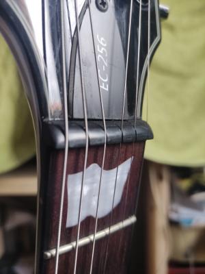

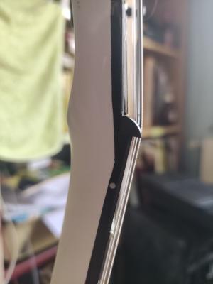

Hola!

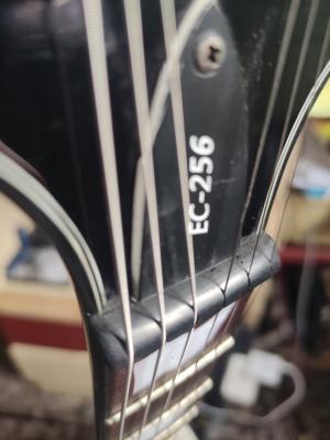

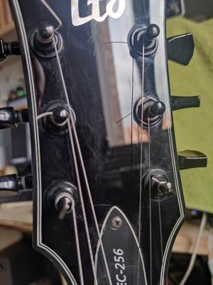

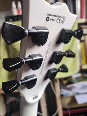

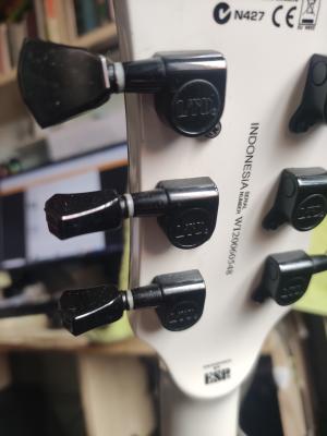

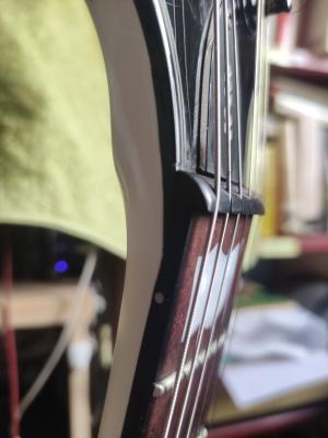

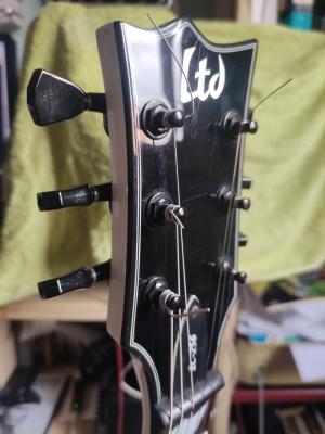

Siento no haber contestado y lo comprenderé si no respondéis ahora. Quise hacer fotos y al final se me pasó todo el asunto. He recordado el hilo al entrar en mi perfil. En cualquier caso os agradecí a todos vuestras respuestas en su día. Os paso unas fotos, a ver qué opináis.
